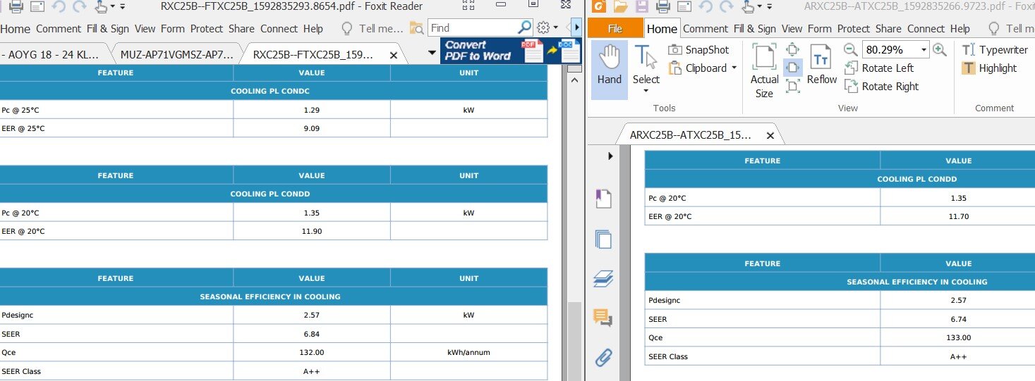

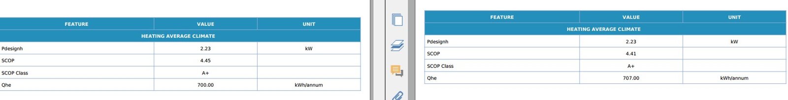

Πως γίνεται το ATXC με το FTXC να έχουν διαφορά στα νούμερα
Επεξ/σία από dimostr

4 λεπτά πριν, dimostr είπε
Προφανώς κάτι διαφέρει . Προγραμματισμός; Κάποιο εξάρτημα ;  Δεν έχω ιδέα .

3 λεπτά πριν, dimostr είπε
Το κάνει για λόγους μάρκετινγκ η Daikin. Λογικά για να δίνει βοήθεια στους blue dealers.

7 λεπτά πριν, dimostr είπε
Είναι τόσο μικρή η διαφορά που μπορεί να είναι σφάλμα από διακριτική ικανότητα των οργάνων και στρογγυλοποιήσεις μιας και θα μετρήθηκαν ξεχωριστά.
4 λεπτά πριν, turbakiasss είπε
Ξέρεις κάτι ή απλά υποθέτεις;
5 λεπτά πριν, turbakiasss είπε
Τους blue dealers τους βοηθάει με τα δυο επιπλέον χρόνια σε εγγυηση που εμεις δεν έχουμε , ειλικρινά έχω απογοητευτεί με αυτή την ιστορία

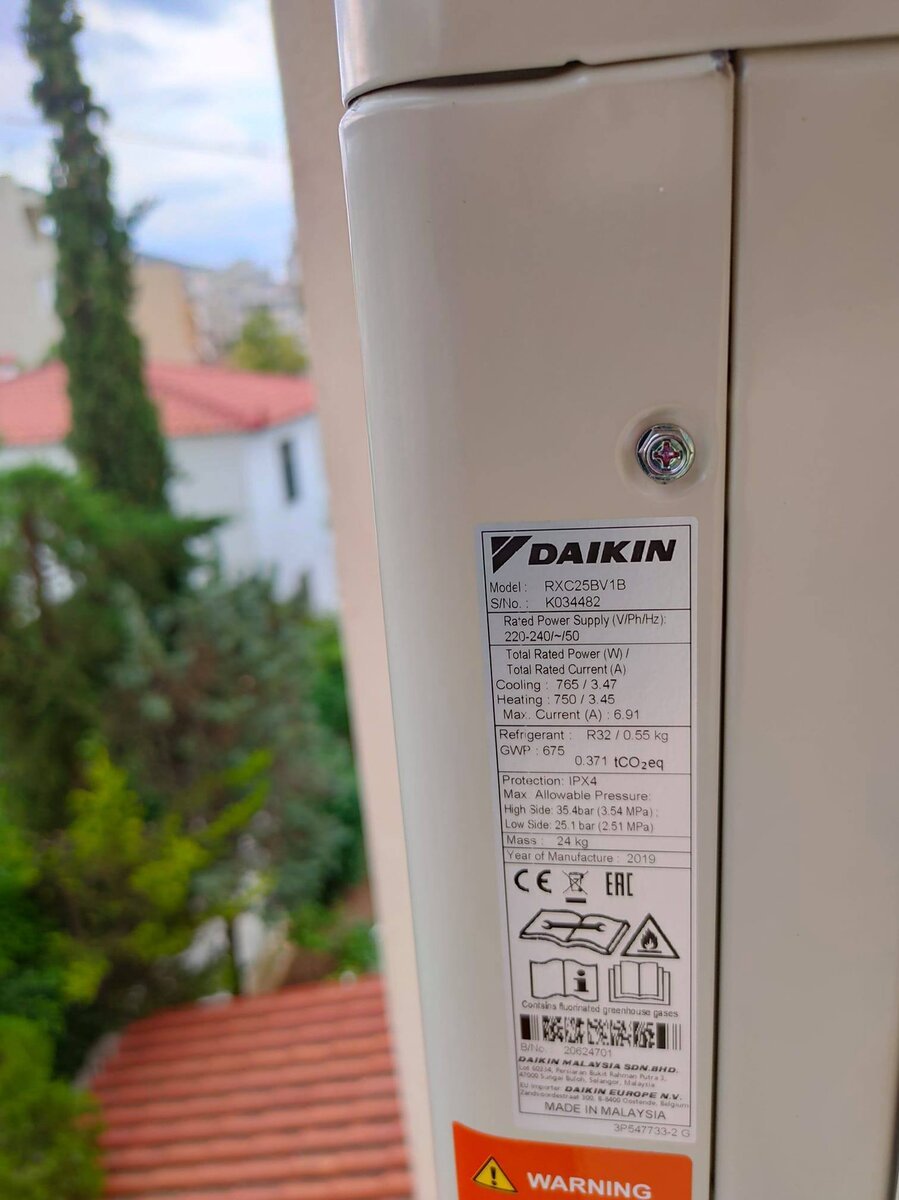

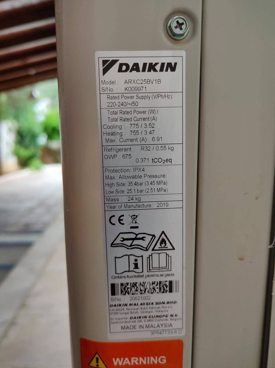

Εχω ένα ΑΤΧC25b και ένα FTXC25b. Ολα ίδια εκτός απο την στάμπα SIESTA στο μπροστινό panel του ATXC. To remote controls δουλεύουν και στα 2 κλιματιστικά. Επίσης και τα δύο κατασκευάζονται στην DAIKIN MALAYSIA.

3 λεπτά πριν, liakjim είπε
Μου το είχε πει ο πωλητής που αγόρασα το δικό μου. Είναι ίδια μηχανήματα απλά επιλέγει να δείχνει ένα τσικ καλύτερα τα FTX series. Εγώ το πήρα από blue dealer, οπότε δεν νομίζω να είχε κάποιο όφελος να μου το πει.
Μόλις τώρα, CorumD είπε
Εχω ένα ΑΤΧC25b και ένα FTXC25b. Ολα ίδια εκτός απο την στάμπα SIESTA στο μπροστινό panel του ATXC. To controls δουλεύουν και στα 2 κλιματιστικά. Επίσης και τα δύο κατασκευάζονται στην DAIKIN MALAYSIA.
Όλα σωστά και έτσι είναι γιατί όμως στο ένα να δίνει τρία χρόνια εγγυηση και στο άλλο πέντε και για μένα το χειρότερο είναι ότι εμάς που έχουμε τα ATXC δε μας αφήνει καν να τα δηλώσουμε στο site
για μένα απλά τραγικό και ένα σημείο που σε επόμενη αγορά θα το λάβω υπόψιν και δε θα ψωνίσω daikin
2 λεπτά πριν, dimostr είπε
Ναι και εγώ αν το ήξερα δεν θα το αγόραζα από Κωτσόβολο, θα πήγαινα σε ντίλερ. Αν και δεν με χάλασαν τα μόλις 350€ που μου στοίχισε εγκατεστημένο τελικά.
1 λεπτό πριν, dimostr είπε
Ως τελικός καταναλωτής, έχεις δίκιο να νιώθεις αδικημένος. Η διαφορά είναι ότι τα ATX τα βρίσκεις στις μεγάλες αλυσίδες κατά βάση που πουλούν μόνο αυτά. Οι blue dealers από την άλλη έχουν την ftx κωδικοποίηση αλλά πουλούν και αντλίες και vrv και ολό τον επαγγελματικό εξοπλισμό της Daikin. Άρα, η εταιρεία έχει συμφέρον να σπρώξει αυτούς και να τους στηρίξει. Προσοχή, το παραπάνω είναι η προσωπική άποψη του γραφών. Ούτε αποδείξεις έχω για κάτι ούτε εσωτερική πληροφόρηση.
