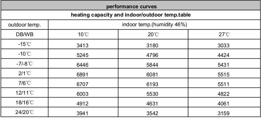

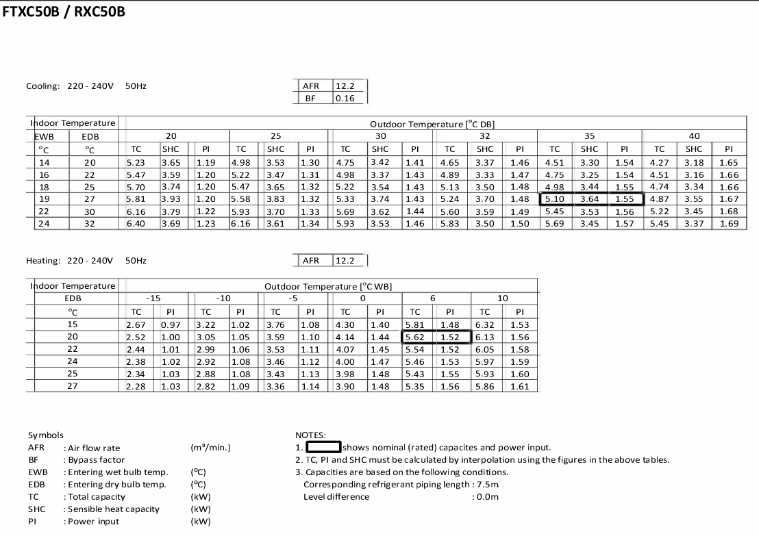

Πάμε να δούμε μια σύγκριση .
Capacity daikin
capacity haier
Δεν είναι ακριβώς ίδια τα βήματα, αλλά είναι ξεκάθαρο ότι το haier έχει πολύ μεγαλύτερο capacity.
Σε οικονομία όμως το daikin είναι πιο οικονομικό (αριστερή φωτογραφία)
Άρα το haier υπερτερεί σε capacity, όρους εγγύησης .
Το daikin σε οικονομία (στην πράξη μιας και σε scop σε θερμό είναι σχεδόν το ίδιο, θα καίνε παρόμοια. ) και μάλλον ποιότητα (λέω μάλλον γιατί δεν έχω κανένα από τα 2).
