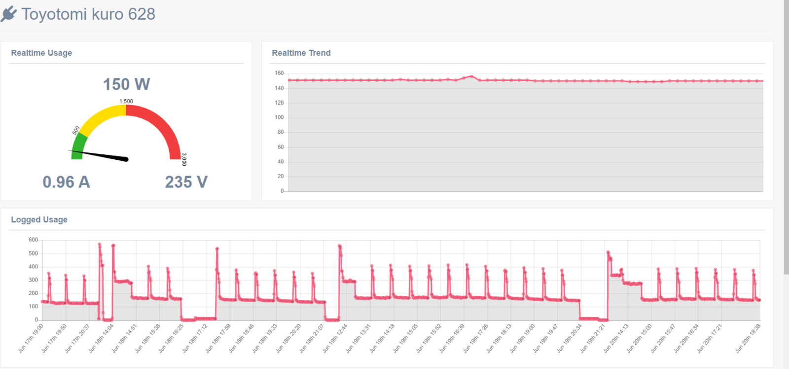

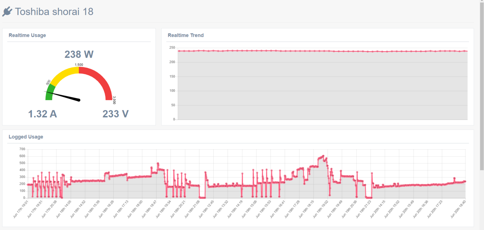

Έκανα τις πρώτες μετρήσεις χθες στο Aria. 29 εξωτερική - 29 εσωτερική και ζητούμενη 25 με Follow Me ενεργοποιημένο. Κατέβηκε το δωμάτιο πρώτα μέχρι τους 23-24 βαθμούς και όταν σταθεροποιήθηκε στους 25, έπεσε στα 8W.
btu?
Εγώ θεωρώ στη περίπτωση με τα περίεργα γραφήματα ότι το ένα κλιματιστικό επηρεάζει το άλλο.
Θα πρέπει να γίνει μέτρηση με ένα κλιματιστικό αναμμένο κάθε φορά σε διάστημα 2-3 ημερών.
Κάτι δε πάει καλά και ίσως να μη φταίει το Daikin γιατί βλέπω και πολλά off στο shorai τα οποία μου φαίνονται περίεργα.

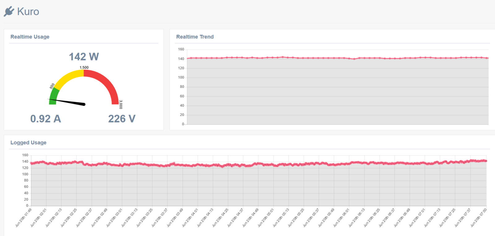

Morris 24
Με εξωτερική 27 αλλά και εσωτερική 27
Ζήτηση 25 πάντα όλα στο auto
 Στο mute ανεβάζει βατ κοντά στα 290-300 στο screenshot της τελευταίας φωτό
Λογικά ανεβάζει ψύξη και μειώνει ένταση αέρα  για να καλύψει το κενό
Το θετικό είναι πως off δεν έχω δει ακόμη, αν κλείσει ο συμπιεστής θα το καταλάβω γιατί θα έχω φουλ ησυχία
Αν βέβαια από 24 το βάλω 28 θα κλείσει αμέσως
Ένα ακόμη που βλέπω είναι πως πχ
Έχω ζητούμενη 26 και τραβάει 250 και του ζητάω 27, δεν θα κλείσει αλλά θα μειώσει ανεμιστήρα και ίσως ισορροπήσει κοντά στα 210 ίσως μείνει και στα ίδια
Έχω 26 και ζητάω 25, θα ανεβάσει βατ και ανεμιστήρα και πάλι σε λίγη ώρα θα ισορροπήσει χωρίς πάλι να κλείσει ίσως κοντά στα ίδια βατ με την 26
Η θερμοκρασία που του ζητάω την κρατάει σταθερή το πολύ + - 0.1 όσο τσεκαρω το θερμόμετρο μου
Στο αρνητικό της υπόθεσης είναι ο θόρυβος για κάποιον που τον ενοχλεί σε ώρα που θα καθίσει ήρεμος να δει πχ μια ταινία...σε εμένα σπάνια τυχαίνει οπότε και δεν με ενοχλεί
Για μένα διαλέγεις μια θερμοκρασία που σε κάνει να νιώθεις άνετα(με τίποτα κάτι 18αρια εσωτερική που μου λένε φίλοι μου) και δεν το πειράζεις καθόλου, όλα στο αυτόματο και τέλος

Είναι θέμα χώρου σε μένα δεν εξηγείται αλλιώς ,αν είχε i feel ίσως να.ηταν διαφορετικά τα πράγματα , το βλέπω από το kuro που μπορείς να μεταβαλεις την συμπεριφορά του ανάλογα με το που θα μπει το χειριστήριο
