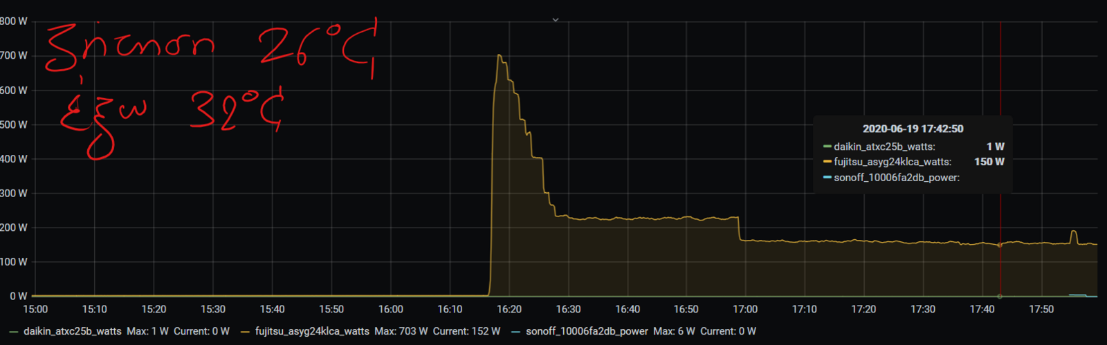

Εντελώς περίεργο. Σε εμένα όπως έδειξα κατευθείαν έπεσε σε 130W και κάτω, μέχρι που το έσβησα. Αθόρυβη σκάλα ανεμιστήρα, χωρίς eco.
Ας κοιτάξετε όντως πιέσεις και δεν ξέρω τι άλλο, μήπως έχεις τίποτα εμπόδια και χτυπάει ο αέρας και κάνει γκελ, να παίξεις με τις περσίδες ή δεν ξέρω τι άλλο. Ή μήπως έχεις τρύπα στον τοίχο από εκεί που περνάει ο σωλήνας και σου φέρνει ζεστό αέρα (όπως σε εμένα παλιότερα που μου έφερνε κρύο).
Πάντως σαν μηχάνημα το έδειξα σαν δυνατότητες ότι δεν έχει πρόβλημα σε ψύξη. Και με χαμηλή εξωτερική , δεν είχε απαιτήσεις ο χώρος.
