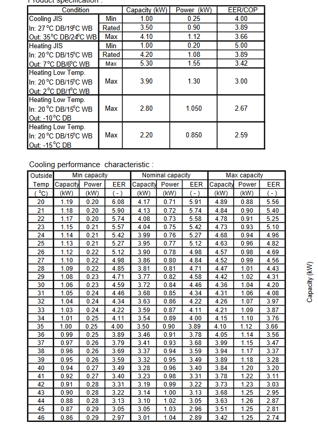

22 ώρες πριν, Dare-Devil είπε
Θα κοιτάζεις τα ονομαστικά btu/h   και όχι τα μέγιστα btu/h που βγάζει ένα κλιματιστικό υπό ιδανικές συνθήκες.  Τα ονομαστικά btu/h είναι η η εγγυημένη απόδοση "δυναμη"  στη ψύξη με 25 βαθμούς μέσα και 35 βαθμούς έξω  και στην θέρμανση με 20 βαθμούς μέσα και 7 βαθμούς έξω .
Στη θέρμανση όσο πέφτει η εξωτερική θερμοκρασία μειώνονται και τα αποδιδόμενα btu/h   . Στη ψύξη όσο ανεβαίνει η εξωτερική θερμοκρασία μειώνονται τα αποδιδόμενα btu/h των κλιματιστικών . Υπάρχουν σαφώς διαφορές απο μοντέλο σε μοντέλο . Κάποια χάνουν μικρότερο ποσοστό απο τα ονομαστικά btu/h όσο πέφτει η θερμοκρασία συγκριτικά με κάποια άλλα μοντέλα. Σε γενικές γραμμές να κοιτάς τα ονομαστικά btu/h ΚΑΙ ΟΧΙ  απο sites καταστημάτων ή skroutz ή bestprice . Αρκετές φορές αναγράφονται λάθος . Να βλέπεις τα specs των μηχανημάτων απο τα Sites των αντιπροσωπειών και μόνο !  Στο link αυτό υπάρχουν λάθη στα specs.
Πόσα τετραγωνικά είναι ο χώρος σου και τί μέγεθος κλιματιστικού είχες ; Σε κάλυπτε άνετα το Haier ; Θα δουλεύει κάθε μέρα αρκετές ώρες ή μόνο στις μεγάλες ζέστες;
Το σαλόνι είναι περίπου 30τμ σαλονοκουζίνα και είχα ενα 12 Haier (haier hsu-12ha103/r2(db)) το οποίο πάγωνε αρκετά γρήγορα το σπίτι. Εχει καλή μόνωση οπότε κρατάει εύκολα θερμοκρασία. Γενικά λόγω δουλειάς από σπίτι πλέον πιστεύω καλοκαίρι θα χρειάζεται αρκετές ώρες αναμμένο.
Στις 10/6/2020 στις 8:26 ΜΜ, Papas15 είπε
Καταρχάς να σας ευχαριστήσω όλους για την βοήθεια. Θα ήθελα να ρωτήσω και κάτι επιπλέον γιατί νομίζω δεν έχω καταλάβει καλά. Όσο πιο υψηλό SEER έχει ένα aircondition τόσο πιο οικονομικό είναι στην ψύξη. Το πιο είναι πιο "δυνατό" εξαρτάται από τα btus; Γιατί κοιτούσα την παρακάτω σύγκριση και ενώ το daikin φαίνεται να βγάζει τα περισσότερα btus σε ψύξη το προτείνουν για λιγότερα τετραγωνικά. ( https://www.bestprice.gr/compare/2155039087_2155366517_2155292361_2155592137/comparison.html ). Ρωτάω περισσότερο γιατί είναι αρκετά πιο οικονομικό απο τα υπόλοιπα. Αν έχει κάποιος κάποια άλλη πρόταση σε αυτό το budget περίπου (ως μαξ 700 που κάνει το fujitsu) καλοδεχούμενη! Το toshiba edge που πουλάει ο κωτσόβολος φαίνεται πολύ καλό αλλα ξεφεύγει σε budget (830e).
Άχρηστα εργαλεία σύγκρισης.
Θα πρέπει να κοιτάμε τα ονομαστικά ή ακόμα καλύτερα τους πίνακες με το capacity/temperatures ώστε να δούμε για την περιοχή που ζούμε και τις χειρότερα στατιστικά δυνατές συνθήκες, πόσο capacity έχει απομείνει στα κλιματιστικά. Κάποιοι αν έχουν backup πχ σε θέρμανση κάποιον λέβητα, μπορεί να πάνε συνειδητά σε μικρότερο κλιματιστικό που θα δουλεύει πιο αποδοτικά μέχρι πχ 4-5C εξωτερική και από εκεί και κάτω ο λέβητας.
Εσύ που θες αποκλειστικά ψύξη και μένεις Αθήνα , δεν είναι σπάνιο να έχουμε συνεχόμενα 40άρια , οπότε για να δούμε 3 παραδείγματα :
1. Το  Daikin έχει στους 40C εξωτερική και ζήτηση 27C (dry bulb) 3.34KW ενώ είναι rated 3.5KW δλδ απώλεια ~5%
2. Το asyg12kmta έχει στις ίδιες συνθήκες 3.14KW με ονομαστική 3.4KW δλδ απώλεια 8%
3. Το απλό shorai (δεν έχουμε το edge , τουλάχιστον όχι σίγουρα), έχει 3.28KW ενώ είναι rated 3.5KW δλδ απώλεια ~6%
Όπως καταλαβαίνεις, τελικά το daikin φαίνεται να είναι το δυνατότερο . Όχι κατά πολύ.
Παρένθεση :
Το shorai φαίνεται ότι έχει και ένα max capacity το οποίο το δίνει στα 3.84KW , άρα έχει το capacity αν χρειαστεί
το οποίο εύρος κατά διαβολική "σύμπτωση" είναι το ίδιο με αυτό που δίνει η toshiba για το edge !!!!!! 😉
(ωραίο θαύμα ε @Rnd1978 ???? )
και αυτό ισχύει για όλα τα edge μοντέλα σε ψύξη και θέρμανση -> credit @rbx1000
Με λίγα λόγια φίλε @Papas15 και συγγνώμη για το σεντόνι.
Μιας και το 12άρι που είχες σε κάλυπτε και το οποίο για καλή μας τύχη υπάρχει το technical manual https://data2.manualslib.com/pdf3/69/6856/685515-haier/hsu0912ha103r2db.pdf?43d0a47891c7cbb4071a9b1217e217cb&take=binary
και βλέπουμε ότι έχει capacity 3.4KW στους 40C
θα έλεγα να πας σε κάποιο 12άρι που να υπερκαλύπτει το παλιό, άρα πχ το fujitsu μάλλον όχι, το daikin ναι , το edge ναι κτλ
Αυτά από capacity και χωρίς βέβαια να ξέρουμε τις ακριβείς ανάγκες του χώρου σου, πχ το fujitsu ίσως να είναι υπέρ αρκετό.
Μετά κοιτάμε seer για οικονομία αφού λες ότι θα δουλεύει πολύ .
Από αυτήν την άποψη, το 13άρι edge στα 770€ με τα 7χρόνια εγγύηση και το πολύ καλό seer των 8.6 για μένα αξίζει και με το παραπάνω την υπέρβαση χρημάτων
https://voyias.gr/climaunit/κλιματιστικό-τοίχου-inverter-toshiba-σειρά-edge-13000-btu-ras-13j2avsg-e-ras-b13j2kvsg-e
Αν δεν θες να ξοδευτείς , τότε με 10χρόνια εγγύηση και παρόμοιο seer , υπάρχει αυτό (αν δεν μας δουλεύουν vfm φαίνεται, @rbx1000 τι λες να είναι, κανά φασόν; ή δικό τους;)
https://www.skroutz.gr/s/23190616/TCL-Miracle-II-12CHSA-VE-White.html
https://www.tclgreece.gr/cms/uploads/2020/05/TCL-RAC-COMMERCIAL-CATALOGUE-2020Greek_ver2_low.pdf
Παρόμοιας απόδοσης είναι και ένα νέο  morris που αναμένεται
https://www.kotsovolos.gr/air-condition-heaters/air-condition/7000-to-15000-btu/211885-morris-wfin35150-smart
το οποίο φαίνεται γ@μάτο
https://www.morris.gr/product.asp?catid=2074&title=morris.gr-κλιματισμός-morris-wfin-35150-κλιματιστικο-smart-wifi-inverter-12000btu
Αν πας στο daikin, καλύτερα στο ftx μοντέλο για να έχεις 5 χρόνια εγγύηση αντί για 3. Χαμηλότερο seer οπότε μικρότερη οικονομία (πόσο λιγότερο μη με ρωτήσεις), αλλά ποιότητα.
https://www.skroutz.gr/s/18329702/Daikin-FTXC35B-RXC35B.html
Τέλος αν θες 10χρόνια εγγύηση χωρίς όρους και πολύ καλό after sales support, τότε υπάρχει το nemesis pro με seer 8.5
https://www.bestprice.gr/item/2155157416/inventor-nemesis-pro-n2vi32-12wifin2vo32-12.html
To nemesis pro έχει capacity κάπου 95% στους 40C άρα πάει στα 3,325KW που είναι οκ
