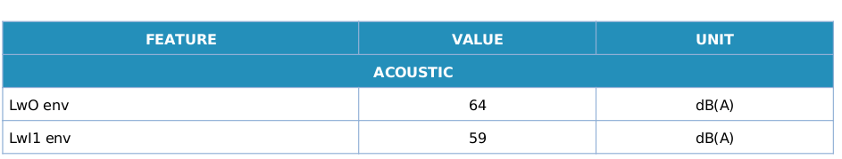

Στο eurovent δεν δοκιμάζονται αυτές οι στάθμες. Έχουν μόνο την db(A) σε μια στάθμη (τη μεγαλύτερη???)
πχ RAS-18J2AVRG-ERAS-B18J2KVRG-E_1559037318.664.pdf
οπότε το 19dB που λέει η toshiba είναι μια ΜΗ πιστοποιημένη τιμή όσο και αν γελάνε κάποιοι άσχετοι.
Απλά δεν αποδεικνύεται. Θα πρέπει να την πιστέψεις.

1 λεπτό πριν, liakjim είπε
οπότε το 19dB που λέει η toshiba είναι μια ΜΗ πιστοποιημένη τιμή.
Ειμαι επιφυλακτικος,δεν θελω να προσβαλλω κανεναν,αλλα που φαινεται αυτο?Και  εννοειται αφορα ολες τις απο την eurovent πιστοποιημενες.Σιγουρα ΜΟΝΟ στο μεγιστο και εξαιρουνται τα τουρμπο κλπ
