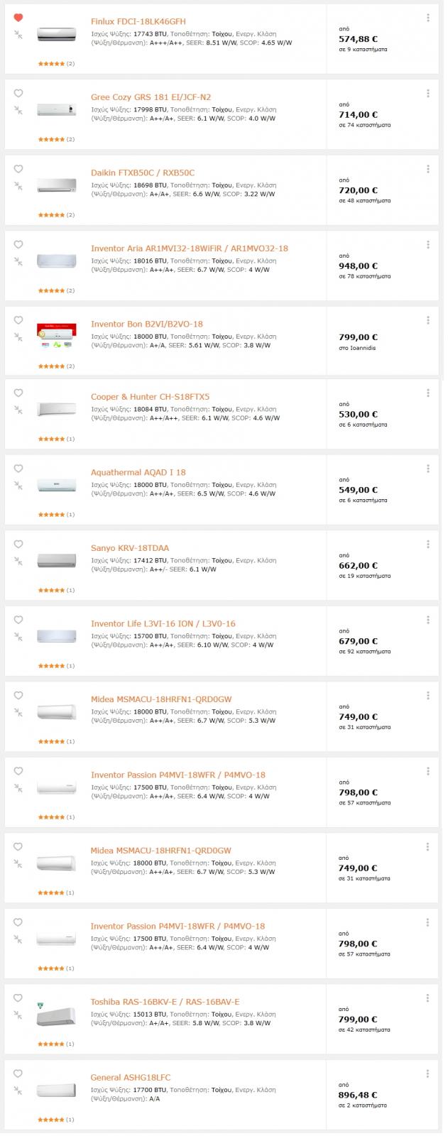

Υπαρχει καποια μαρκα απο αυτες που να σας λεει κατι. Το πρωτο δειχνει πολυ οικονομικο και συμφερον και με καλες κριτικες. Θελω ομως αποψεις απο τους πιο εμπειρους
Το finlux είναι φασόν μηχανημα με κριτηριο το κόστος και ρισκαρεις τι θα σου βγεί .Για τα υπολοιπα έχουμε αναφερθει σε προηγουμενα ,με καλύτερο το Daikin λογω κορυφαίας ποιοτητας στον κλαδο.
