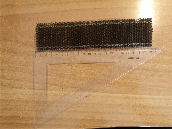

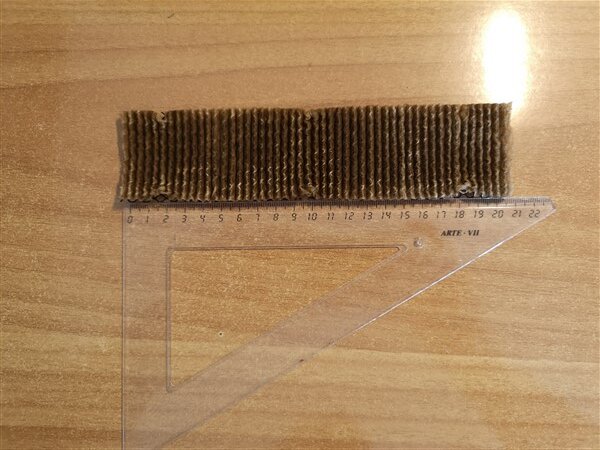

Καλησπέρα σας, έβγαλα τα πλαστικά  φίλτρα του κλιματιστικου για καθάρισμα, και είχε αυτά τα φίλτρα, πιθανολογώ ενεργού άνθρακα.
Οι διαστάσεις είναι 20,5*4,5.
Δυο ερωτήσεις, αυτά είναι universal ή έχει κωδικό ανταλλακτικου;
Επίσης έχει κάποιο άλλο φίλτρο εκτός από αυτά;
Το μηχάνημα είναι Toyotomi Kuro TKN-65R32
Ευχαριστώ εκ των προτέρων.
