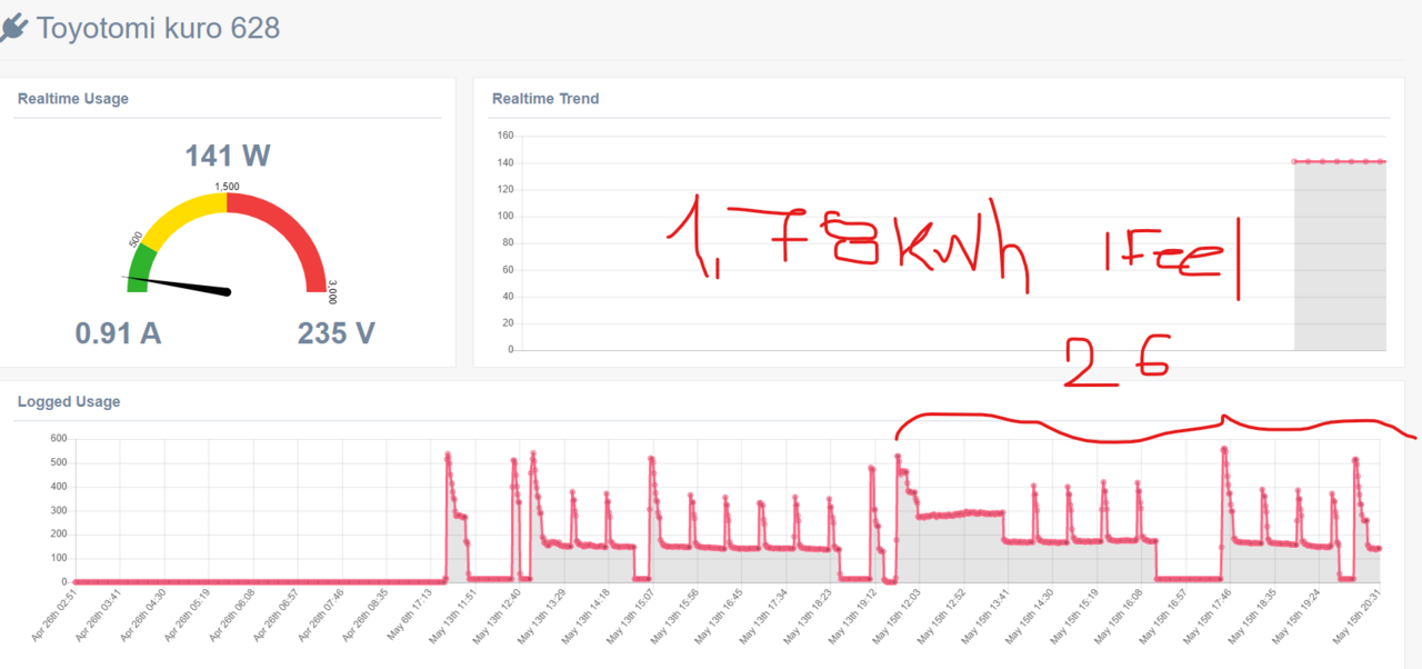

Αυτό με το eurovent εμένα δε μου λέει κάτι , έχω στο ακριβώς απέναντι δωμάτιο το toyotomi kuro που με.το ifeel δε κάνει on off και κατεβαίνει μέχρι 170 θέρμανση 145 ψύξη , όλα είναι θέμα χώρου και χειρισμού
Δλδ δεν έχει δει τα κάτω από 60W που βλέπει ο @rbx1000 στο δικό του;

9 λεπτά πριν, liakjim είπε
για ποιο λες τωρα ? μετρησεις για το kuro ειχα και περσινες δεν θυμαμαι να εχει κατεβει κατω απο τριψηφιο , 115 ισως να ηταν το χαμηλοτερο σε μενα και συνηθως ειναι εκει στο 140-150-160 για το daikin τωρα ειναι οι πρωτες μετρησεις σε ψυξη δε ξερω πως θα κατσει ακομα , κοιτα το shorai σημερα σε σχεση με προχθες
Επεξ/σία από dimostr
24 λεπτά πριν, dimostr είπε
