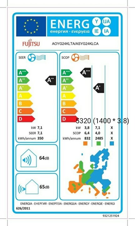

asyg24klca
3.8 kw (12966 btu) φορτίο την ώρα είναι το φορτίο σχεδιασμού.. 3800watt , scop Θέρμης ζώνης δίνει 6.4 λέει το ταμπελακι.
Άρα annual μέση κατανάλωση είναι 3800/6.4 =593.75 w / ώρα
(Ρεαλιστικοτατο νούμερο)
Και αναποδα 593.75 * 1400 ώρες = 832 όσα λέει το ταμπελακι δλδ

@Dare-Devil η άποψη σου για τα παραπάνω; Αν θέλεις αφού γράφεις που γράφεις τόσες πληροφοριες και SCOP / SEER στα μηχανηματα που προτείνεις, ίσως θα ήταν ακόμα πιο ασφαλές να έβαζες και το φορτίο σχέδιασμου δίπλα :)
Την διαίρεση σου δεν την καταλαβαίνω . Δε βγάζει κάποιο νόημα το αποτέλεσμα. Το rated capacity δεν είναι ισχύς που τραβάει το μηχάνημα αλλά αποδιδόμενη θερμική ισχύς στο χώρο .
