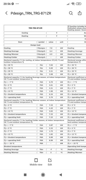

asyg24klca
3.8 kw (12966 btu) φορτίο την ώρα είναι το φορτίο σχεδιασμού.. 3800watt , scop Θέρμης ζώνης δίνει 6.4 λέει το ταμπελακι.
Άρα annual μέση κατανάλωση είναι 3800/6.4 =593.75 w / ώρα
(Ρεαλιστικοτατο νούμερο)
Και αναποδα 593.75 * 1400 ώρες = 832 όσα λέει το ταμπελακι δλδ
Που το βρήκες το 187? @liakjim
Αντίστοιχα του 871ZR (24 Toyo guzel)
6.9kw (23534 btu!!) Φορτίο την ώρα είναι το φορτίο σχεδιασμού.6900watt,scop ειναι 5.1.
Άρα μέση κατανάλωση είναι 6900/5.1 = 1352watt / ώρα
(επιστημονικής φαντασίας νούμερο)
και τυχαία? η ελάχιστη κατανάλωση που έβλεπε guzel ήταν πάνω κάτω 1300watt
Στο 856zr (18k που είχα) 4300/5.1 = 843watt /ώρα και μάλλον  τυχαία  πάλι τόσο χονδρικά το ειχα δει να κατεβαίνει..
Και πάντα μιλάμε για Θέρμη ζωνη άρα εξωτερική θερμοκρασία 2C και πάνω, και όλα τα κόλπα, θερμόκρασιες, ώρες,μέρα νύχτα όπως ορίζει το πρότυπο..

Γιατί βάζεις όμως τη μέση κατανάλωση με την ελάχιστη; Αν το Toyotomi έχει 1300 μέση, σημαίνει ότι πάει όσο κάτω θέλει.
2 ώρες πριν, liakjim είπε
Ναι έχεις δίκιο. Μπερδεύτηκα.
Εννοείς πως θα μπορούσε να συνδεθεί η ελάχιστη κατανάλωση του toyo με την μέση κατανάλωση που υπολογίζουμε πάνω;
Σενάριο : Αν το φορτίο που έχει δηλωθεί ανά ώρα(6.9kw) πχ το 24 Toyo μειωθεί έστω και ελάχιστα (άρα θα μειωθεί και η μέση κατανάλωση) φεύγει από το scop από 5.1 και πάει 5.0 (σύμφωνα με τις ώρες θερμοκρασίες κτλ που έχει το πρότυπο) Άρα ξαφνικά έγινε Α++ και όχι Α+++ στην Θέρμη ζωνη. Και ίσως αυτό δεν το θέλουνε.. Με τον "κόφτη" ψηλά (1350watt όσο δηλαδή είναι η μέση κατανάλωση που χρειάστηκε στο πρότυπο) στην ελάχιστη κατανάλωση  δεν παίζει το σενάριο αυτό.. και ειναι όπου και να το βάλεις θεωρητικά Α+++.
Με λίγα λόγια,άν βγάλεις τον κόφτη στα συγκεκριμένα μηχανηματα πιθανόν να χάνουν το Α+++ στην Θέρμη ζωνη.
