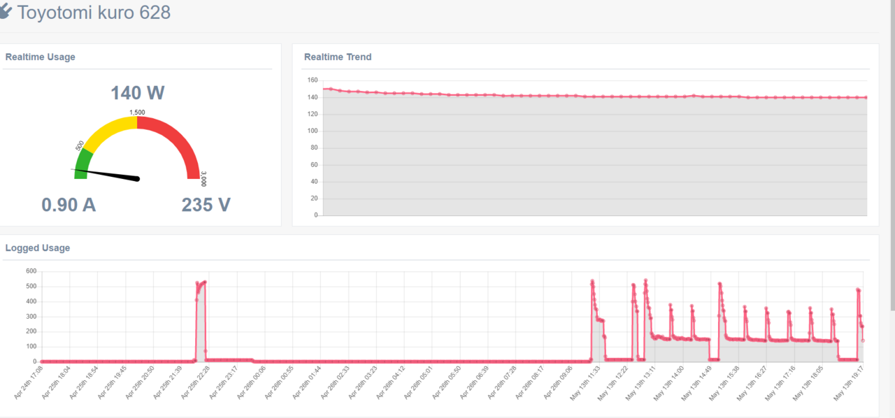

δε νομιζω οτι μπορει να βγει νοημα , δυστυχως καποιοι εχουν καποια θεματα με συγκεριμενες φιρμες οπως την inventor  και την toyotomi και το μονο που τους ενδιαφερει ειναι να μην φανει κατι θετικο γιαυτες , δε παει πολυς καιρος απο οταν ανεβασα τις πρωτες μετρησεις ενος toyotomi kuro 9 που εδειχνε οτι το κλιματιστικο στην θερμανση κατεβαινε στα 180 watt και εμενε εκει , ηταν τοσο το μενος καποιων που οχι μονο προσπαθουσαν να αποδειξουν οτι πεταει ο ελεφαντας αλλα καποιος μου εστειλε σε  προσωπικο μηνυμα οτι ειμαι υπαλληλος τησ ΑΕ ΔΗΜΗΤΡΙΟΥ και οταν ρωτησα εδω στο νημα τι ειναι αυτα που λεει με εγκαλεσε οτι δε σεβομαι τους ορους χρησης του forum μιλαμε για τοση γελοιοτητα
