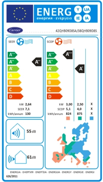

2 ώρες πριν, Rnd1978 είπε
κάνε τις πράξεις σε όλα τα ετικετάκια και θα δεις οτι ειναι 1400..δεν θυμαμαι που το είχα δει..

10 λεπτά πριν, rbx1000 είπε
? τι? Αυτο πήγαινε σε σχεση με το πως μπορεις να καταλαβεις οτι ενα ετικετάκι ειναι σωστο η οχι..  Σ'αρεσει να κοβεις και να ράβεις ε? Ειναι για τον υπολογισμος φορτιο * 1400 ωρες / πραγματικη κατανάλωση = SCOP
Και 350ώρες για την ψύξη αντίστοιχα..

11 λεπτά πριν, Rnd1978 είπε
Ποιοι υπολογισμοι? αν μπορεις γινε λιγο πιο αναλυτικος :)
Δεν ισχυει οτι το φορτιο σχεδιασμου στην ετικέτα ειναι ανα ωρα, και το πολλαπλασιαζουμε με 1400 ωρες , βλεπουμε την πραγματικη καταναλωση και βγαίνει το SCOP?
αυτά που γράφεις δεν αναφέρονται στο πρότυπο

3 λεπτά πριν, nvel είπε
τα νουμερα τυχαια βγαίνουν δηλαδη?
https://www.lg.com/gr/download/resources/CT32004443/CT32004443_1382.pdf
η και αυτα που λεει η LG τυχαια το βρηκα αυτο το Link λιγο πριν ?
ote : 1. Due to our policy of innovation some specifications may be changed without notification. 2. Definition of Power Input Nominal conditions – Performance tested under EN14511 3. Capacities are based on the following conditions: Cooling : - Indoor Temperature 27°C DB / 19°C WB - Outdoor Temperature 35°C DB / 24°C WB Heating : - Indoor Temperature 20°C DB / 15°C WB - Outdoor Temperature 7°C DB / 6°C WB 4. Annual energy consumption : based on average use of 350 running hours in cooling and 1,400 hours in heating per year at seasonal condition 5. This product contains fluorinated greenhouse gases (R32)
Ξαναλεω δεν παιρνω υποψιν ποσες ωρες σε θερμοκρασια Αλφα, ποσες ωρες σε θερμοκρασία Βητα.. Νυχτα , μερα, υγρασια η οτιδήποτε άλλο έχει μεσα το προτυπο.

η μεθοδολογία υπολογισμού είναι δεδομένη και αναφέρεται αναλυτικά στο πρότυπο. Εσύ μπορείς να κάνεις οποιαδήποτε πράξη θέλεις αλλά αυτό δεν σημαίνει κάτι.
