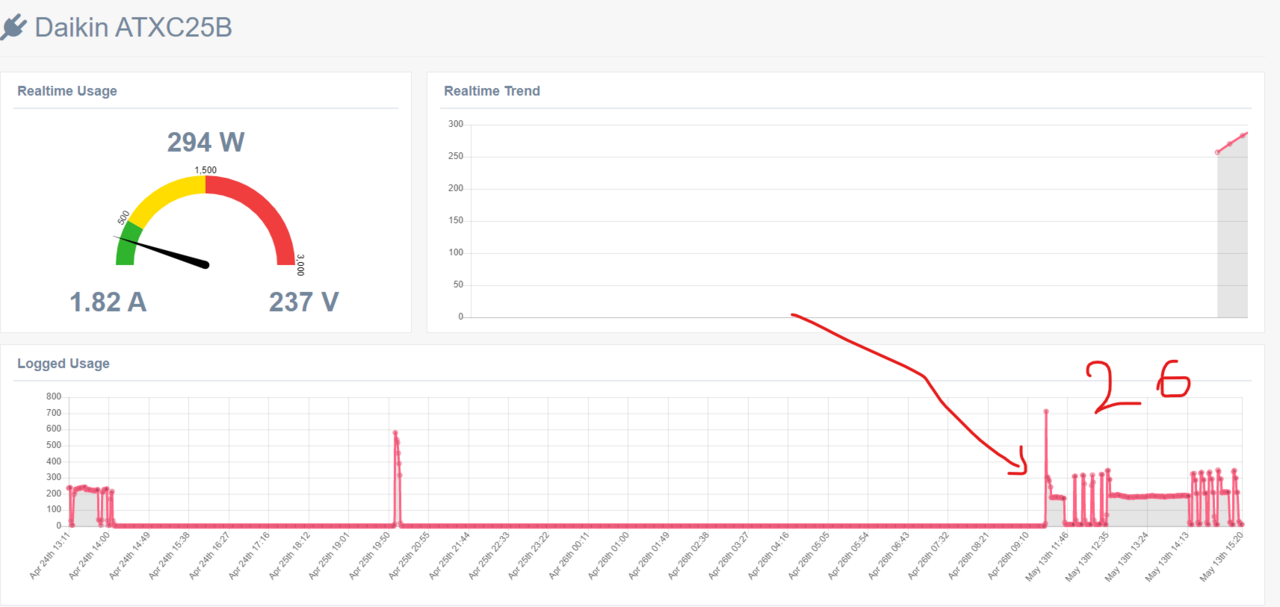

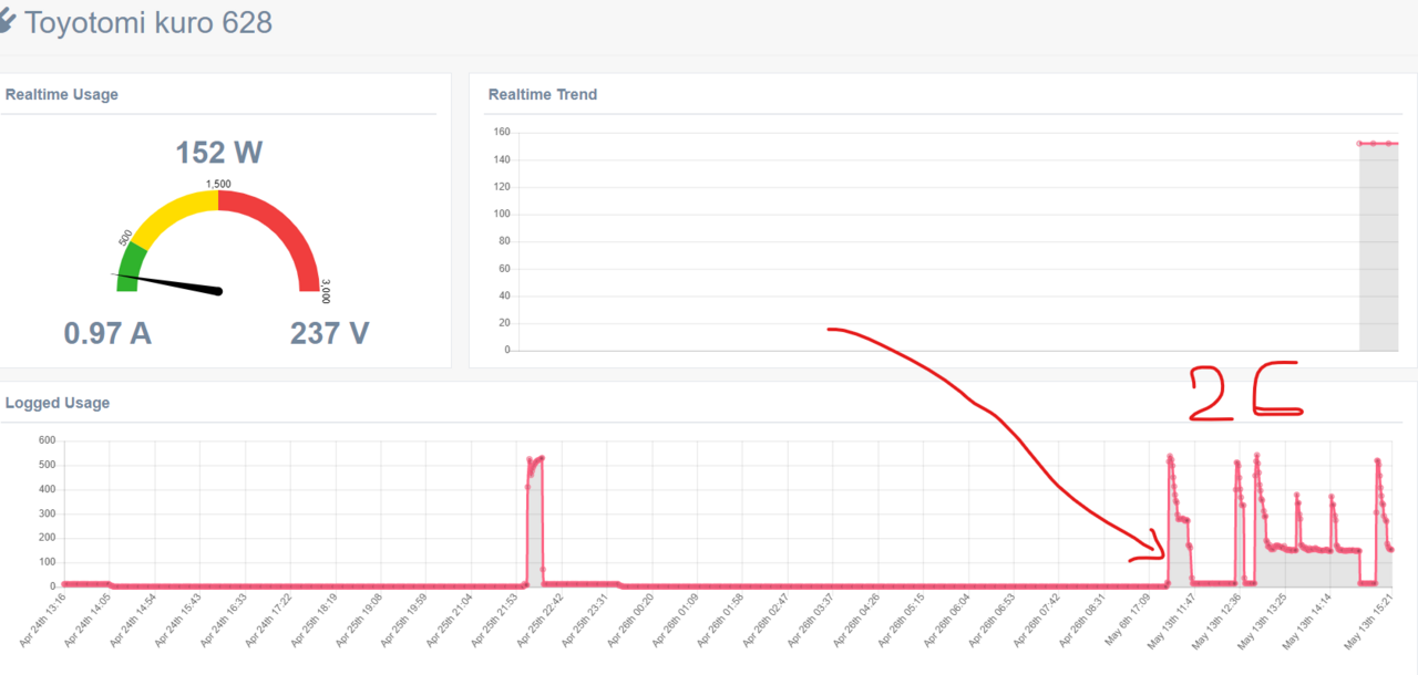

Αυτα όλα τα είχαμε πει και πριν απο μήνες, έτσι δεν είναι; Οπού μιλάγαμε για το πως πετύχαιναν ολοι το "μαγικό" 5.1 SCOP στα φασον;
Ναι το ειχαμε πει.. ειναι οκτωμβριος του 2019 το post μου.. αλλα δεν ειχα ποτε μεχρι σημερα συνδυάσει το πως και γιατι το Toyo μου ειχε ελάχιστη 850-900Watt και του Guzel 1300W την ώρα, οπως ειμαι σιγουρος και τα αλλα Greeoειδές..που ειναι βασισμένα πανω στην ιδια την πλατφόρμα.

23 λεπτά πριν, Rnd1978 είπε
Οχι δεν χρειάζεται να πέσει κάτω απο 555w για να δωσει το SCOP που αναφέρει... Αυτο το φορτίο σχεδιασμου επιλέξαν για να υπολογισουν το SCOP. (που είναι και λογικο.. στην θερμη ζωνη να ειναι λιγοτερο απο οτι στην θερμη ζώνη) στα αλλα.. ειναι ανάποδα..

2 λεπτά πριν, Rnd1978 είπε
Ναι το ειχαμε πει.. ειναι οκτωμβριος του 2019 το post μου.. αλλα δεν ειχα ποτε μεχρι σημερα συνδυάσει το πως και γιατι το Toyo μου ειχε ελάχιστη 850-900Watt και του Guzel 1300W την ώρα.

Γιατι πιθανον να ειναι απάτη να εχεις μεγαλύτερη θερμικο φορτίο σχεδιασμού στην θερμη ζώνη σε σχέση με την ψυχρή ζώνη.. Γιατι δεν είναι ρεαλιστικό σενάριο πως να το κάνουμε.. Το SCOP βγαίνει πανω σε καποια ρεαλιστικά σενάρια.. , αν το σενάριο ΔΕΝ ειναι ρεαλιστικο.. τι να το κανω? το νουμερο?

16 λεπτά πριν, Rnd1978 είπε
Και επιβεβαιώνεται και η προηγούμενη συζήτηση που αναφέραμε ότι δεν γίνεται να τσουβαλιάζουμε και να λέμε όλα τα μηχανήματα είναι inverter πλέον και δεν υπάρχουν διαφορές ενώ, ορισμένα παρουσιάζουν κόφτες που στο 90% των νοικοκυριών θα δημιουργήσουν θέματα είτε υπερκατανάλωσης είτε υπερθέρμανσης είτε και τα δύο.

@Rnd1978
Δεν ειπα οτι 100% θεμα EUROVENT, (αν και εχω μια εντύπωση οτι δεν ελέγχουν θερμη ζωνη).
Ναι και η mitsubishi χρησιμοποιεί μια τέτοια τακτική για να ανεβάσει το SCOP της.
ΔΕΝ ΚΑΝΕΙ ΚΑΤΙ ΠΑΡΑΝΟΜΟ.. ΑΝΕΒΑΖΟΥΝ ΤΟ ΦΟΡΤΙΟ ΣΧΕΔΙΑΣΜΟΥ.. Τι θα πει η Eurovent? Γιατι βάζεις τοσο πολυ στην θερμη ζωνη?  Ετσι γουσταρω θα πει η Mitsubishi μου το απαγορευει κανεις? Η eurovent Ομως θα τεστάρει οτι ΑΝ ΕΧΕΙ τοσο μεγαλο φορτιο ΟΝΤΟΣ θα δινει τοσο SCOP.
Απλα και καθαρα.. οι κατασκευαστες μπορουν οσο φορτιο σχεδιασμου θέλουν..
Στην πράξη ομως ειναι μαιμουνια πως να το κανουμε.

Δεν κρίνουμε το γιατι το κάνει καθε εταιρεια.. Ξεκινάμε απο τα βασικα.. Οταν το φορτίο σχεδιασμου θερμης ζωνης ειναι παρα πάνω απο την μέσης.. κάτι δεν παει καλα στην πραγματικοτητα. Το γιατι το κανει ο καθενας.. τι τον εξυπηρετει, αν ειναι απάτη η οχι, δεν το ξερουμε.. Για μένα αν ρωτας απάτη ειναι και τα δυο. με εξαπατάν σαν καταναλωτη γιατι υπο φυσιολογικές συνθηκες ειναι ανήκουστο να χρειαστώ παραπανω θερμανση απο εξ.θερμοκρασιες 2C και πάνω.. σε σχέση με -10C και πάνω..
Και επειδη "ΕΙΔΙΚΟΣ" ΔΕΝ ΕΙΜΑΙ, και εχουμε τοσους ΕΙΔΙΚΟΥΣ εδω μεσα.. Περιμένω μια "ΕΙΔΙΚΗ" απάντηση..(αν ισχυουν αυτα που έγραψα) αν και τα κατα πασα πιθανοτητα το θεμα θα ξεχαστει.. και θα λεμε για κρυα ρευματα και θαλπωρες.. :P του χρόνου πάλι .. :P
Κάπως.. εστω και μπορει και λάθος έβγαλα τα νουμερα που βλέπαμε εγω και ο guzel.. ΣΤΟ ΠΙΑΤΟ δηλαδη... (και μας βγάζαν τρελους / περίεργους οι "κατασκευαστες")
Τωρα, ΜΑΚΑΡΙ να βγει ενας και να μου πει οτι ειναι λαθος αυτο.. Τοσα μάτια εδω μεσα.. δεν θα βρεθεί ενας ειδικος?  Αν ομως ΞΑΝΑΞΕΧΑΣΤΕΙ..ισως θα αρχίσω να πιστευω και εγω σε συνομοσίες κτλ..
