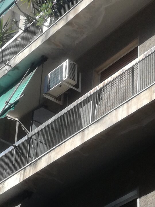

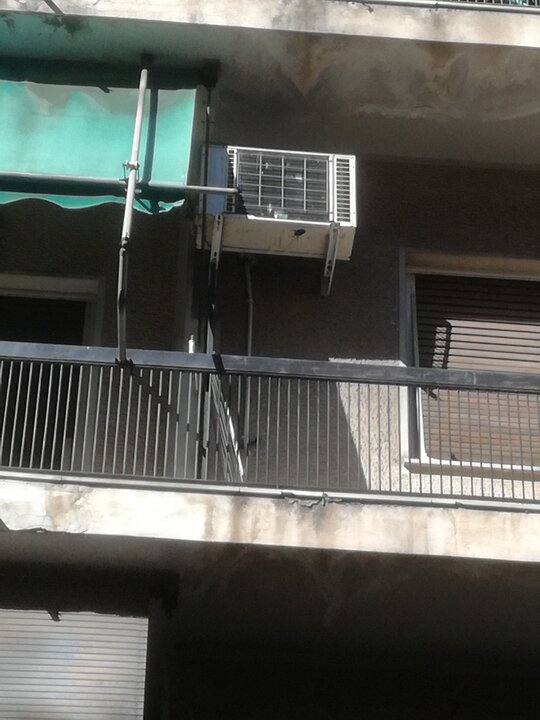

Δεν έχεις οπτική επαφή με την εξωτερική μονάδα;
Ειναι στον τοιχο εξω απο το μπαλκονι και την πλαινη τεντα. Πρεπει να προσλαβω κασκαντερ...
τι να πω παντως εχει και θεματα οσμων παροτι καθε χρονο και δυο φορες το περναω με ειδικο αφρο και ψεκαστικο. Ο ιονιστης εδω δεν βοηθα. Εξωτερικος θορυβος λιγο παραπανω απο το EH kirigamine zen 12αρι το zen εχει και αναμονη 0.3 watts αλλα χειροτερες αποδοσεις ψυξης 170 w min και θερμανσης 360w minχωρις αυτη την λειτουργια συντηρησης των 230w scop 4,7 μεση ζωνη . Γι αυτο το ξαναλεω αλλη μια φορα αφηστε τα specs και εμπιστευτειτε μονο τους μετρητες σας... Για μενα αυτο το καζο που επαθα ειναι....casus beli . Εδωσα και ενα σωρο λεφτα για να τα παρω. Υπαρχει καποιος στην κοινοτητα που να εχει και  να εχει μετρησει daisekai 6.5 η 8   9000 btu?
