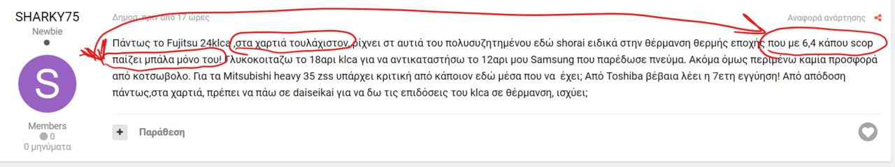

Τα 3400W είναι σχεδόν 12000btus. Έχεις βάλει και 20C επιθυμητή που είναι λίγο. Συνήθως το υπολογίζουμε με 22. Οπότε παλιό σπίτι στη Θεσσαλονίκη θα έλεγα όχι για 12άρι.
Το καλοκαίρι και τον χειμώνα τα κλιματιστικά χάνουν ένα 20% (και βάλε) , οπότε δυσκολεύομαι να σου πω κάτι που ίσως βγει οριακό ή ανεπαρκές και μάλιστα βασιζόμενοι σε ένα online εργαλείο και όχι σε μια σωστή μελέτη. Για αυτό εδώ οι περισσότεροι πάμε 1 νούμερο πάνω ακόμα και αν στην πράξη θα έβγαινε και με μικρότερο.
Με αυτά και με αυτά, καλύτερα ένα 18άρι να είσαι σίγουρος.

Yποτίθεται αυτή την περίοδο . Έτρεξαν για μικρό χρονικό διάστημα μερικές πολύ καλές προσφορές σε Carrier και General Electric με παζάρι στο Κωτσόβολο . Οπότε έχε το νου σου .
