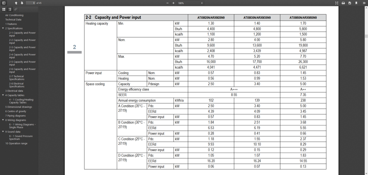

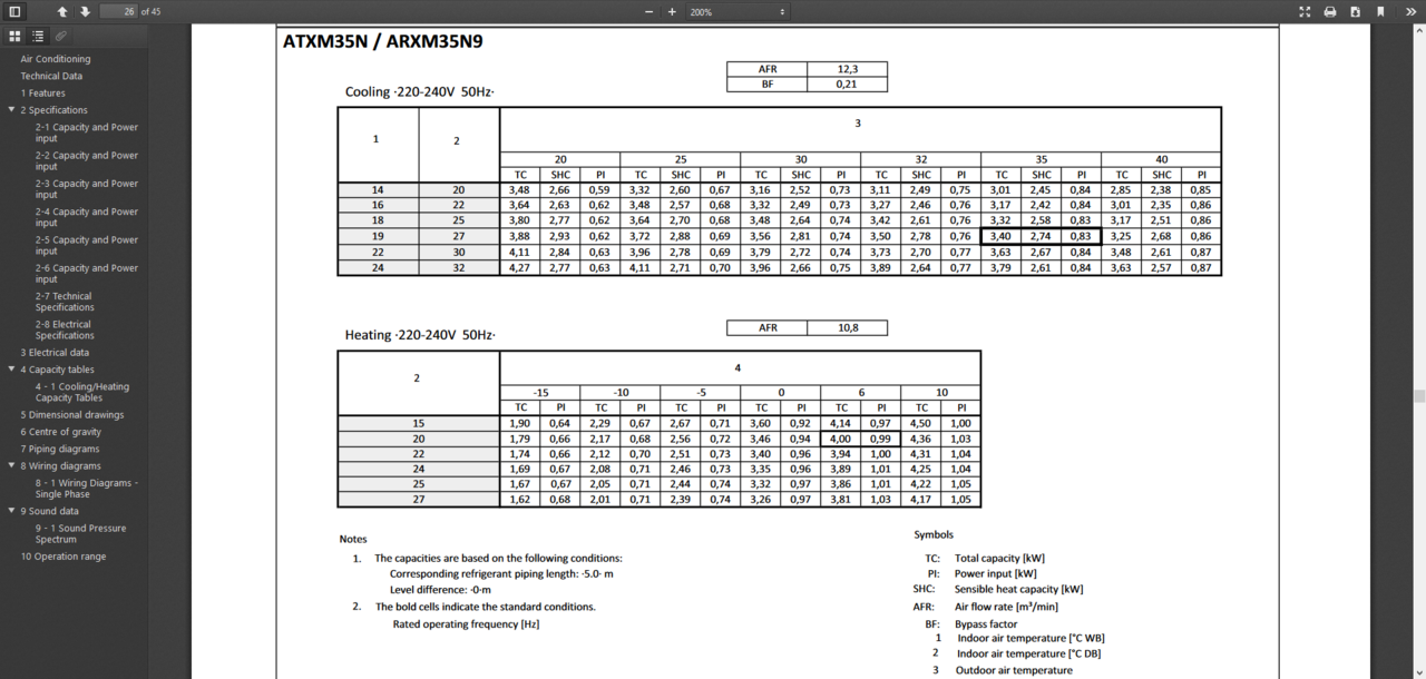

Σου έστειλαν 12άρι γιατί έχουμε δει ότι η ψύξη είναι πολύ πιο εύκολα πραγματοποιήσιμη διαδικασία από τη θέρμανση για τα κλιματιστικά.
Αν ο μηχανικός σου , σου επιβεβαιώσει ότι θα είσαι οκ, τότε μπορείς να πας σε ένα καλό 12άρι  πχ αυτό https://www.kotsovolos.gr/air-condition-heaters/air-condition/7000-to-15000-btu/198568-general-electric-ges-njgb35-future-black
Πάει μόλις 550€ με παζάρι και ακόμα 50€ κάτω με ανακύκλωση.
Έχει wifi, seer 8.5 , ανεβάζει 13.650btus στη ψύξη. Προϋπόθεση να σε καλύψει αν έξω έχει ακόμα και 40C.
