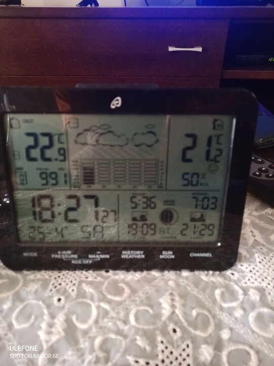

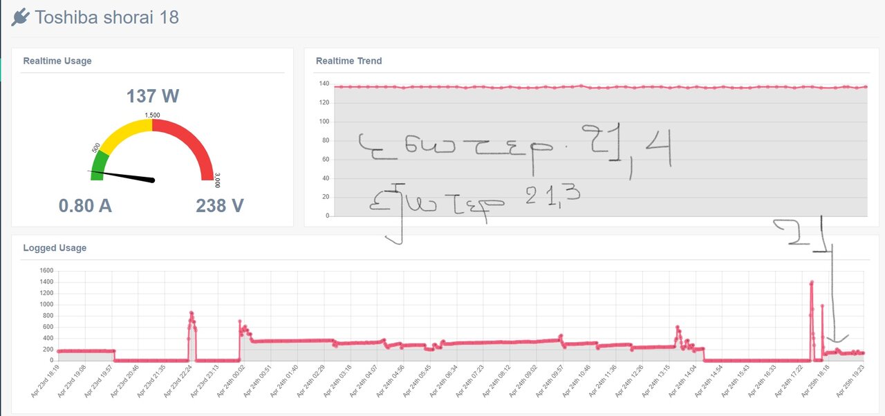

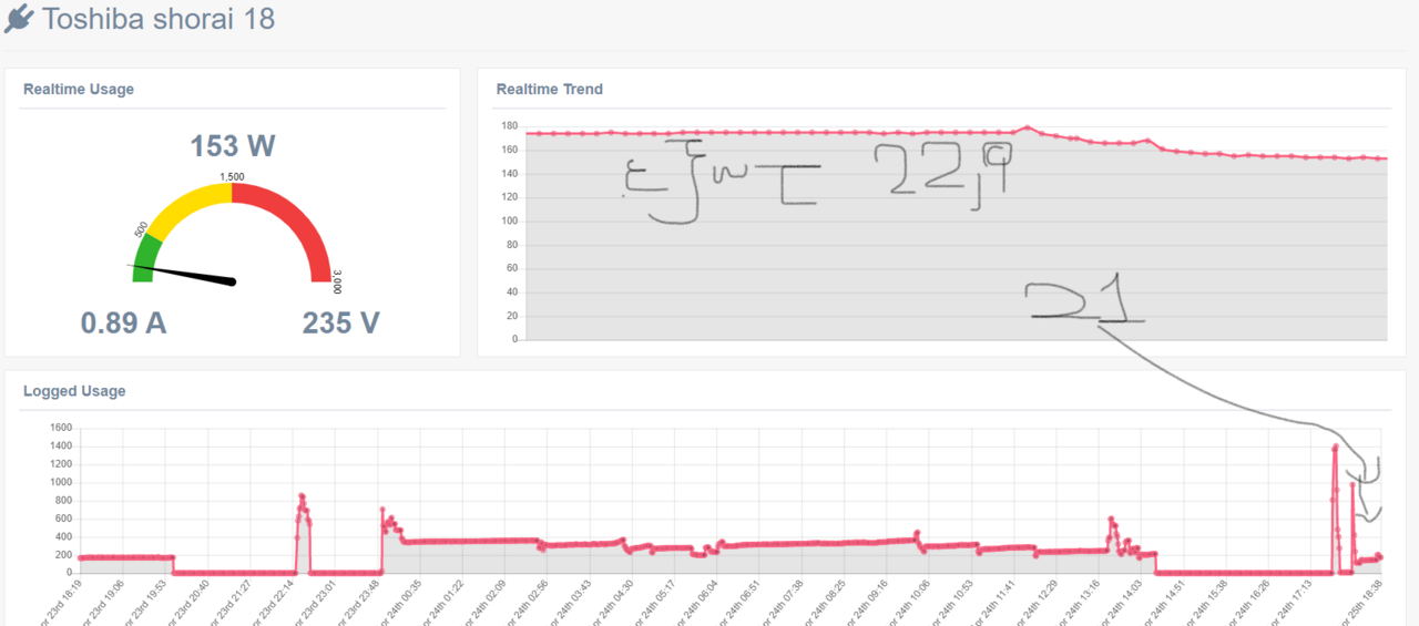

Χρόνος μετρήσεων από 21:30 μέχρι 06:30 ώστε να μην έχω επίδραση του ήλιου.
Κρύα νύχτα με εξωτερικές που έφτασαν κάτω από 5C:
Αρχικές συνθήκες στο δωμάτιο λίγο κάτω από 20C , με το θερμόμετρο χώρου και το καταγραφικό να λένε σχεδόν το ίδιο:
IMG_20200425_074101.jpg.1998cd486e41c1e5bff7b5e9eb564b7d.jpgIMG_20200425_074040.jpg.30e05cf01e65ab1ac974fd4246ea6149.jpg
To κλιματιστικό ρυθμισμένο στους 22C .
Συμπεριφέρθηκε πολύ καλά μιας και η κρύα νύχτα έφερε τις απώλειες πάνω από τα ελάχιστα btus και το μηχάνημα ισορρόπησε από τις 1 τη νύχτα και μετά στα 180W
Τι μέτρησε όμως το καταγραφικό ;
Το αποτέλεσμα είναι φυσιολογικότατο.
Ανάμεσα σε 23:30 και 01:00 που βλέπουμε τις μικρές διακυμάνσεις, τα όρια είναι 22,7 και 21,8.
Από τις 01:00 και μετά κυμαίνεται κοντά στους 22,5 .
Όσοι θέλουν να παίξουν με το excel, ορίστε και το αρχείο του καταγραφικού https://easyupload.io/2yo92i
Με λίγα λόγια βλέπουμε την κλασική περίπτωση ενός συστήματος σε ταλάντωση με σωστό feedback και το οποίο ισορρόπησε εκεί που του ζήτησα.
Στο δωμάτιο είδα ότι το πρωί στις 06:30 είχε 21,6C .
Κανένα πρόβλημα στις χθεσινές συνθήκες που δείχνει ένα σωστά ρυθμισμένο κλιματιστικό οπότε ξέρουμε ότι δουλεύει σωστά ο αισθητήρας θερμοκρασίας.
Θα πρέπει να επαναλάβω το πείραμα σε πιο ζεστές συνθήκες ώστε να πέσω σε πιο χαμηλή περιοχή απωλειών που βλέπουμε κάποιοι από εμάς το κλιματιστικό να συμπεριφέρεται περίεργα.
Πάντως χθες έδειξε μια άριστη θα έλεγα εικόνα.
