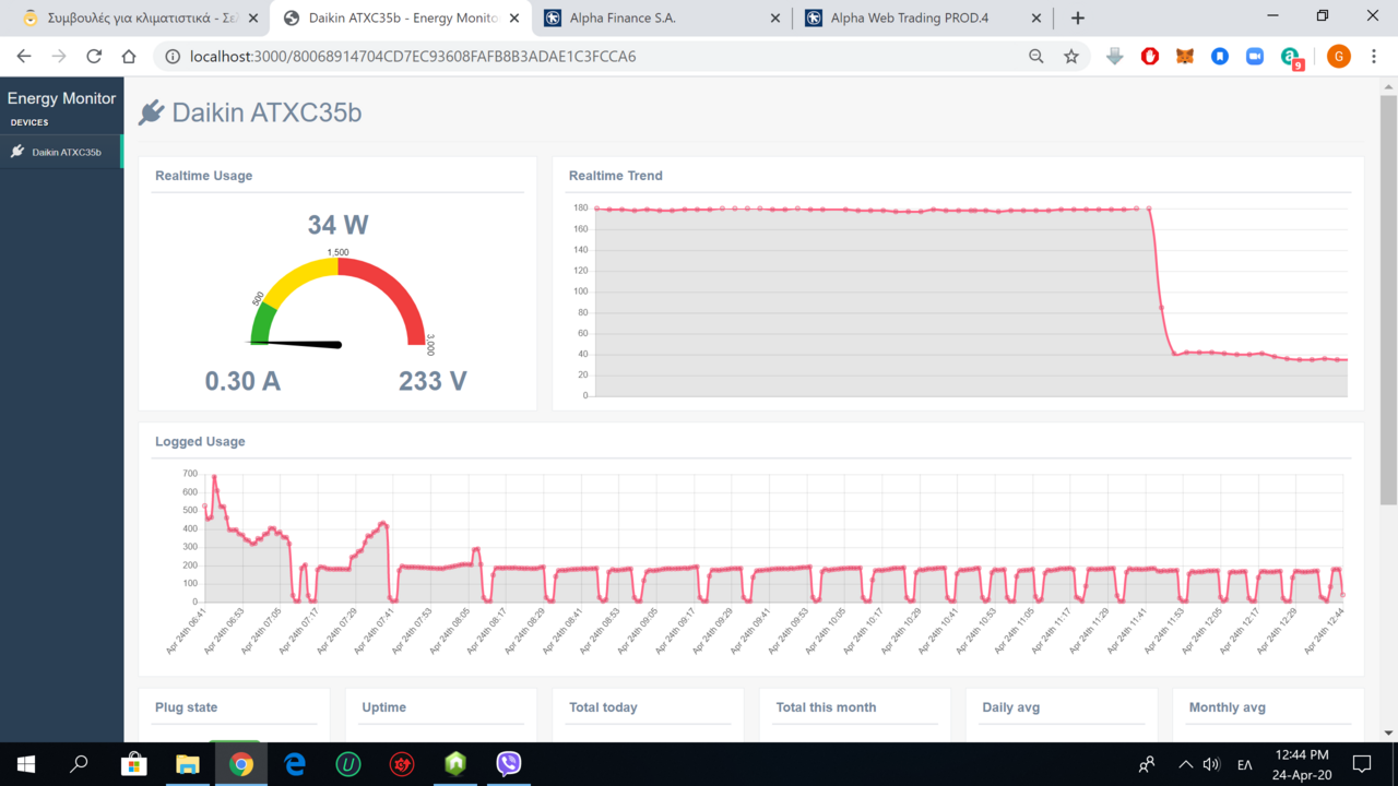

για πες μου μεταξυ των δυο σχεδιαγραμματων που βαζω εδω βασει λειτουργιας ποιο ειναι κινεζοφασον και ποιο δεν ειναι ,

Ασφαλές συμπέρασμα θα βγάζαμε αν τα τουμπάραμε , εκτός και αν το kuro είναι ήδη σε πιο χαλαρό (από άποψη θερμικών αναγκών) χώρο.
Αυτα είναι ολα σωστα σημεία, τώρα που έχω το smart plug, θα μπορέσω να συνεισφέρω με data. Mέχρι στιγμης είμαι εδω.
το kuro ειναι σε χωρο με παραθυρο και μπαλκονοπορτα και βορεινο ενω το daikin σε δωματιο με μπαλκονοποπρτα και αντολικο οι απωλειες στο δωματιο του kuro ειναι μεγαλυτερες αλλα δεν ειναι αυτο το θεμα  εδω το θεμα εριναι η συμπεριφορα του συμπιεστη ΑΚΟΜΑ και οταν εχει πιασει θερμοκρασια

Απο οτι γνωριζω, εχεις στειλει ολα τα στοιχεια στην DAIKIN και περιμενεις απαντηση, σωστα;
(Γυρισα την λειτουργια απο quiet σε AUTO για να δω διαφορα)

Ο χώρος μπορεί να έδειχνε παρόμοια συμπεριφορά ή αν όχι παρόμοια, δυσμενέστερη εικόνα από αυτό που μας δείχνει το kuro και καλύτερη για το daikin.
Αν και στην τελική, ο χώρος σου, αναδεικνύει την προβληματική συμπεριφορά του daikin.

ναι και γω και ο liakjim ειλικρινα το κλιματιστικο απο θεμα θερμικης ανεσης δεν με προβληματιζει το θεμα τηςε αξιοπιστιασ με τρομαζει με τα 450 on off το 24/ωρο

Κοιτα, και εμενα αρχισε να κανει on/off καθε 10 λεπτα.
