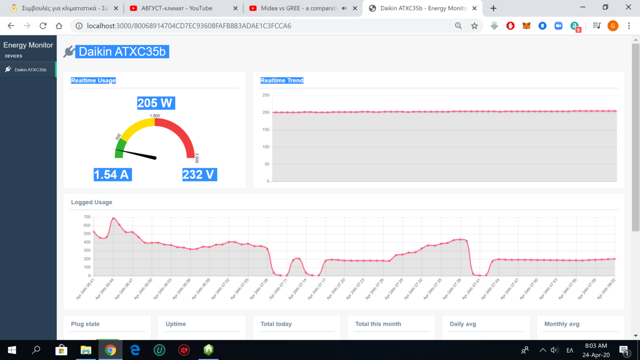

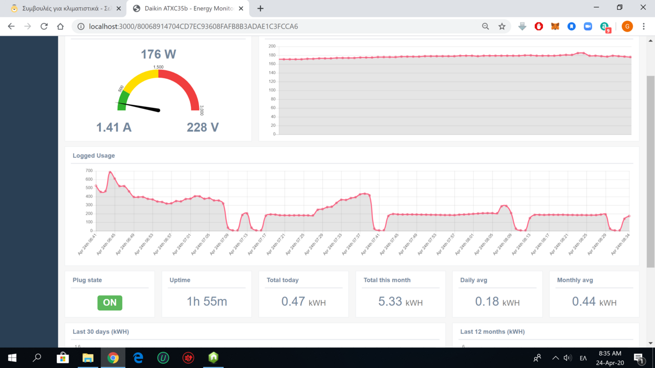

Να πόσο λίγο κρατάει η ένδειξη df (συγγνώμη για την ποιότητα).
22 δευτερόλεπτα.
