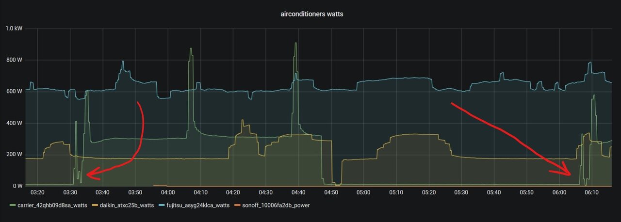

@CptBill
Πάλι το έκανε και μου έβγαλε df με τον ίδιο τρόπο ενώ δλδ το είχα στους 21 και αυτό δεν είχε πάρει μπροστά για κανά 2ωρο , του έδωσα αύξηση στους 22. Εξωτερική 9. Ίσως να βρήκα στάνταρ διαδικασία να το κάνει.
Δεν πρόλαβα να βγάλω φωτογραφία. Πάντως στα watts είναι αυτό:
Screenshot_2020-04-18-03-46-58-560_io.homeassistant.companion.android.jpg.6e218a251772170e245b88c1558bf45d.jpg
Αρχίζω και έχω μια υποψία. Δεν έχω δει ποτέ cf παρόλο που υπάρχουν άπειρες φορές που θα μπορούσε να το εμφανίσει, οπότε ίσως τελικά παρόλο που το λέει το εγχειρίδιο, δεν υπάρχει cf αλλά στο δείχνει σαν df και ότι ο ήχος που ακούμε είναι από την εκτόνωση του φρεον και όχι από εναλλαγή της 4οδης.

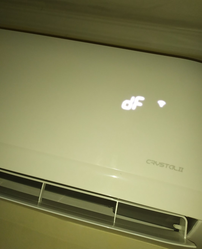

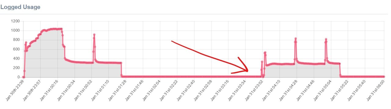

@CptBill νομίζω έλυσα το μυστήριο του df.
Καταρχάς διαπίστωσα ότι ανάβει σε κάθε εκκίνηση του συμπιεστή.
Κρατάει τόσο λίγο, καμιά 10αριά δευτερόλεπτα, που δεν το είχα δει ποτέ ως τώρα.

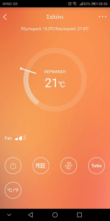

Σήμερα το πρωί τράβηξα μια καλή φωτογραφία γιατί ήξερα ότι θα ανάψει αν ανεβάσω λίγο τη ζήτηση από το τηλεχειριστήριο.
Πράγματι αύξησα από 21 σε 22 με εξωτερική 14:
Screenshot-2020-04-18-08-49-06-151-com-m

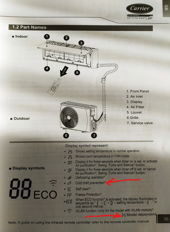

Μετά πήγα στο εγχειρίδιο:
Inked-Screenshot-2020-04-18-08-49-25-051
Βλέπουμε ότι λέει πως κανονικά ανάβει cf για το cold draft prevention.
Όμως έχει έναν αστερίσκο που λέει "model dependent"
Τι σημαίνει αυτό; Ότι η ύπαρξη της λειτουργίας εξαρτάται από το μοντέλο ή ότι ίσως και η ίδια η αναγραφή εξαρτάται και αυτή;
Μήπως σε κάποια μοντέλα , πιθανώς για εξοικονόμηση (που σιγά το δύσκολο να δείξεις c αντί για d ), ομαδοποιεί το defrost και το cold draft prevention σε μία ένδειξη;
Προσωπικά θεωρώ ναι, αλλιώς στην αντίθετη περίπτωση θα πρέπει να θεωρήσουμε ότι το δικό σου , το δικό μου και δεν ξέρω ποιανού άλλου έχουν όλα το ίδιο πρόβλημα. Δεν αποκλείεται αλλά λογικά ισχύει η πρώτη υπόθεση.

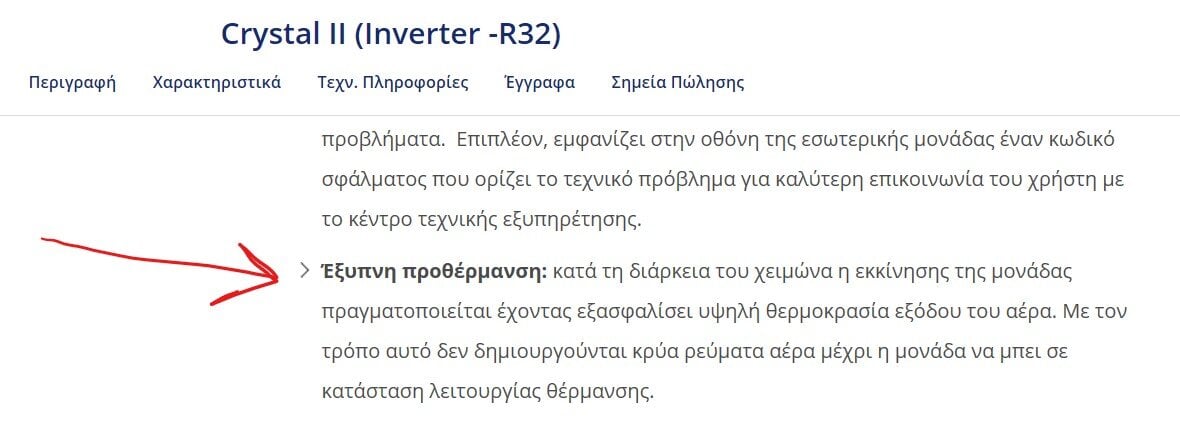

Ίσως να έστελνα κάποιο email στην carrier (toshiba) αλλά φοβάμαι μήπως ξεκινήσει διαδικασία του τύπου να στείλει μάστορα, να δει, να μου πουν κτλ και γενικά να χάσω τον χρόνο μου τσάμπα για ένα κλιματιστικό που γενικά δουλεύει σωστά.
Απλά στο μυαλό μου , μιας και το κλιματιστικό αυτό δεν πιάνει πάγο εύκολα, όταν ανάβει στιγμιαία το df είναι σαν να είναι cf.

19 ώρες πριν, Klausx είπε
Μήπως είχε να δουλέψει αρκετή ώρα και έκανε προθέρμανση για μην σου πετάξει κρύο αέρα;
5 λεπτά πριν, liakjim είπε
Οικονομία στα λαμπάκια /εντολές  :)
9 λεπτά πριν, Klausx είπε
Ναι. Εντελώς χαζό, μια και είναι δυο ψηφία τύπου 8 και το ανάβεις όπως θες για c ή για d, χώρια που μπερδεύεις τον πελάτη.
Αλλά οκ. Οικονομία μέχρι θανάτου.
