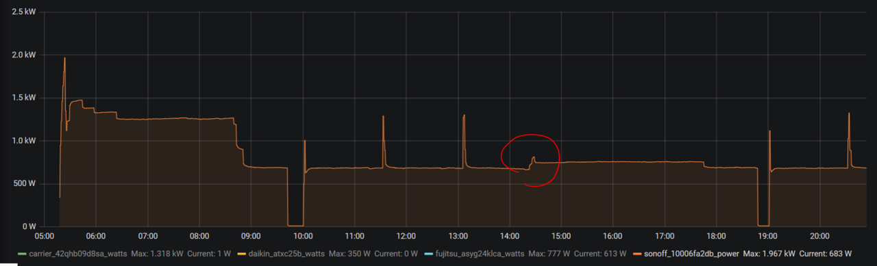

Επίδειξη ανωτερότητας Fujtsu έναντι Ariston (τι άλλο να κάνουμε, πολύ ερημιά στο θέμα).
22C σε 60τμ το Fujitsu, 21C σε 45τμ το Ariston
10 ώρες πριν, liakjim είπε
