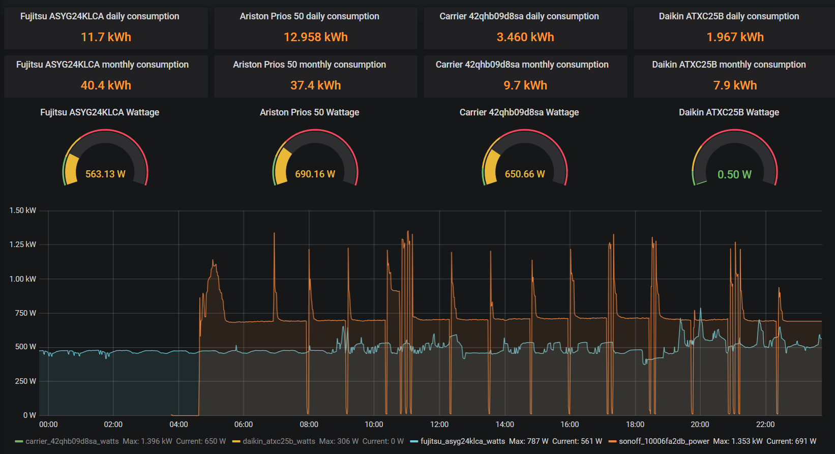

Στατιστικά μήνα :
Fujitsu ASYG24KLCA σε 60τμ, μεταμεσονύχτια 21C και ημέρα 22C:
Carrier Crystal II 9K σε 15τμ, χρήση 22:00-08:00 τη νύχτα με ρύθμιση 21:
Daikin ATXC25B σε 17τμ, χρήση 22:00-08:00 τη νύχτα με ρύθμιση 22:
Κάποιες παρατηρήσεις :
Το Fujitsu έστελνε ζέστη την ημέρα τόση ώστε τα πάνω δωμάτια να είναι πάντα πάνω από 19-20. Με non-stop χρήση έκαψε 2,7 φορές το Carrier και 3,8 φορές το Daikin, δουλεύοντας 2,4 φορές περισσότερο και σε 4πλάσιο χώρο. Απλά απίστευτο νούμερο θα έλεγα.
Το Daikin, παρόλο που είναι σε χώρο με 20-25% περισσότερες απώλειες και με ρύθμιση έναν βαθμό πάνω, έκαψε 30% λιγότερο από το Carrier με τις ίδιες ώρες λειτουργίας, αποδεικνύοντας πόσο πιο αποδοτικό είναι από το Carrier.
Σύνολο 375Kwh ή περίπου 65€ για όλον τον Μάρτη (με 0,175€ την κιλοβατώρα τελική τιμή με elpedison).
ΥΓ Ariston prios 50 σε 45τμ με διακοπτόμενη λειτουργία , θα έλεγα κανά 10ώρο την ημέρα με ρύθμιση 21 :
Επεξ/σία από liakjim

Στις 30/3/2020 στις 11:32 ΜΜ, liakjim είπε
Ή είναι τόσο καλό το Fujitsu ή τόσο κακό το Ariston ή και τα δύο.
Πραγματικά, έχω μείνει άναυδος.Σχεδόν τα μισά;  Μα μιλάμε για σπίτια μεσοτοιχία, άρα ίδιες εξωτερικές συνθήκες. Θα μου πείτε, το ένα σπίτι είναι συνέχεια ζεστό, άρα δίνει ίσα ίσα αυτό που λείπει. Οκ. Αλλά και πάλι. Μιλάμε για χώρο με 60τμ , 3 πόρτες, 5 παράθυρα εκτεθειμένο βορρά, νότο, ανατολή (Fujitsu ASYG24KLCA) έναντι 45τμ με μια πόρτα, 2 παράθυρα εκτεθειμένο μόνο βορρά (Ariston PRIOS 50). Άσε που αερίστηκε 3 1/2 ώρες και τσουπ σε μια ωρίτσα το έφερε πάλι χαλαρουίτα στους 22. Δεν ξέρω, πολύ απογοήτευση το φασονομιντεάκι.
https://snapshot.raintank.io/dashboard/snapshot/rMoWO09JgtWtnFag83f5pxgSYQcqBuud
Μήπως είναι Hiriston;
Άλλαξα θέση και μπαταρίες στο τηλεχειριστήριο του Ariston . Δεν ξέρω ποιο από τα 2 έκανε τη διαφορά, αλλά φαίνεται πως προκάλεσε σωστή συμπεριφορά :
18 λεπτά πριν, liakjim είπε
Και τα δυο και αποδεικνύεται ότι όποιος καθίσει και ασχοληθεί βγάζει αποτέλεσμα , το ariston στα χαρτιά ποσό λέει ότι κατεβαίνει ?
