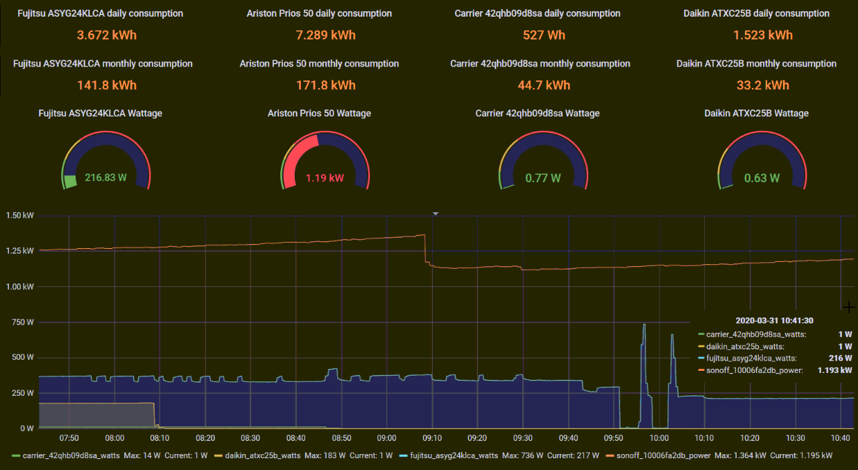

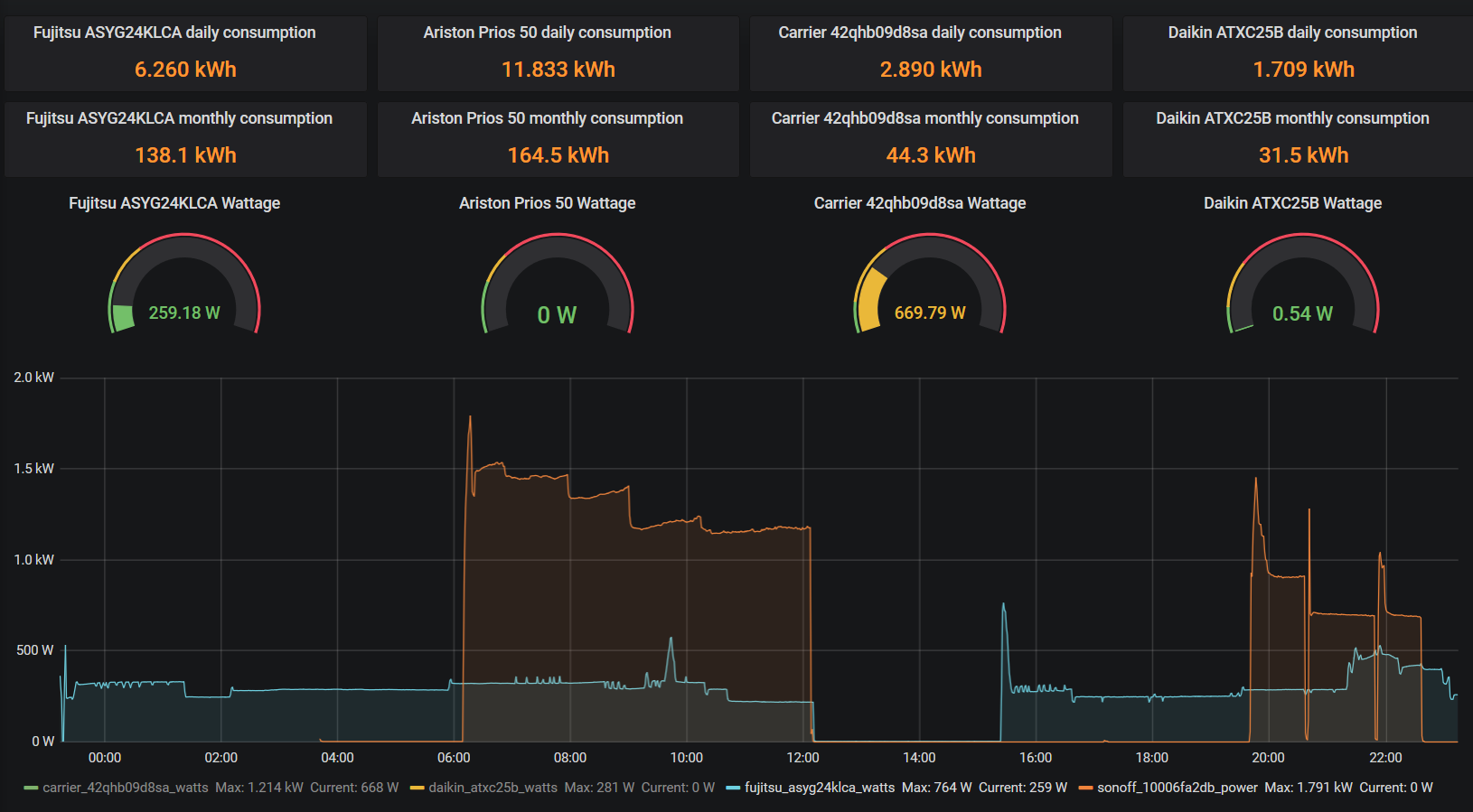

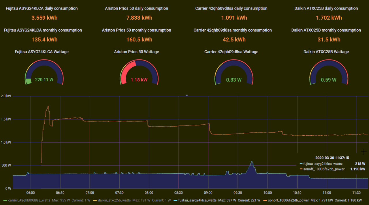

Ο @rbx1000 δεν κάνει κάτι μαγικό. Με ifeel και 23C ζήτηση, με τις απώλειες του χώρου του, είναι συνεχώς κάτω από το κατώφλι της απενεργοποίησης λόγω υπερθέρμανσης.
Με ifeel off , βλέπουμε ότι το συγκεκριμένο κλιματιστικό δεν κάνει on-off, αλλά αυξομειώνει την ένταση και επειδή το εμβαδό της καμπύλης της ισχύος στο χρόνο μας δίνει την ενέργεια, αν η ενέργεια που θέλει ο χώρος είναι σταθερή, τότε το εμβαδό της καμπύλης με πριόνια με το εμβαδό της καμπύλης χωρίς πριόνια (με ifeel) θα πρέπει να είναι παρόμοιο. Για αυτό βλέπουμε ότι η καμπύλη με τα πριόνια δημιουργεί και διαστήματα παύσης. Αν βάζαμε θερμόμετρο χώρου θα βλέπαμε ότι στη μια περίπτωση θα είχαμε σταθερή θερμοκρασία ενώ στη 2η διακύμανση τύπου καλοριφέρ. Ο άνθρωπος μπορεί στη μια περίπτωση να νιώθει κρύα ρεύματα αέρα, ενώ στην άλλη όχι.
Όμως , τουλάχιστον στα midea , είναι ξεκάθαρο ότι από άποψη κατανάλωσης , συμφέρει 100% να δουλεύεις με θερμοκρασία τηλεχειριστηρίου. Σε εμένα έχω δει και Χ3 επιβάρυνση όταν το δουλεύω χωρίς follow me.
Και τέλος βλέποντας πως δουλεύουν τα Fujitsu (24Κ) , Daikin (9Κ) που έχω τα οποία έχουν υψηλό cop  , είμαι πεπεισμένος (και είναι και λογικό) ότι ο δρόμος προς την απόδοση περνάει μέσα από το μικρό ΔΤ (είσοδος-έξοδος αέρα) και συμπαρασύρει την ανάγκη για πολλά κυβικά αέρα ώστε το γινόμενο να δώσει την ενέργεια στον χώρο  = κρύα ρεύματα. Στο Fujitsu έχω δει να βγαίνει ο αέρας ακόμα και με 26C , ο οποίος όταν φτάνει στον άνθρωπο θα έχει πέσει και άλλο , προκαλώντας δυσφορία.
Μπρος γκρεμός και πίσω ρέμα. Τουλάχιστον με προσεχτική επιλογή της ρύθμισης των περσίδων, καταφέρνεις να μετριάσεις ή να εξαλείψεις τη δυσφορία. Μετά από πολλές δοκιμές, εξάλειψα τη δυσφορία στο Daikin (με περσίδες τέρμα πάνω και ανεμιστήρα χειροκίνητα στο quiet) ενώ στο Fujitsu το έχω μετριάσει βάζοντας τις κάθετες περσίδες να βλέπουν προς το κέντρο του χώρου.
Στα μεγάλα κλιματιστικά όμως που έχουν κατανάλωση, προσωπική μου άποψη είναι ότι συμφέρει να έχεις κλιματιστικό με απόδοση και ας έχει και χαμηλές θερμοκρασίες στην έξοδο.
