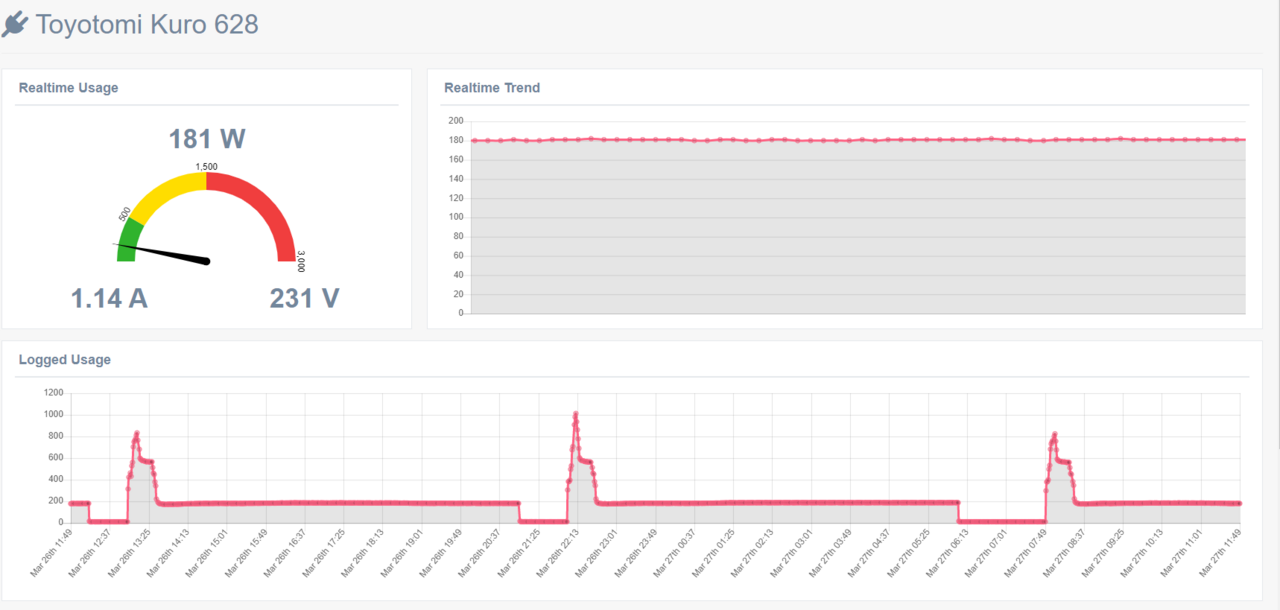

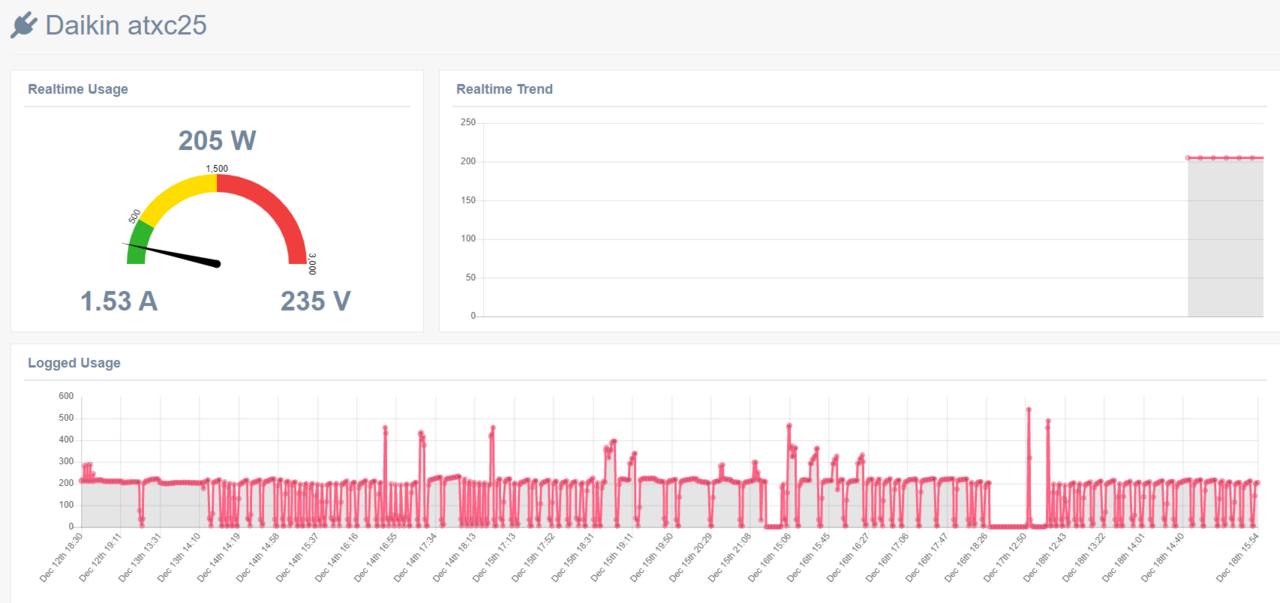

Κάποια ενδιαφέρονται στοιχεία :
@Rnd1978, το 18άρι Ariston , έκανε 90' ακριβώς για να κάνει το πέταγμα σε watts .
Και μόνο από τις ομοιότητες των κυματομορφών της κατανάλωσης , κάποιος καταλαβαίνει, ότι είναι της ίδιας φασονο-συνομοταξίας,

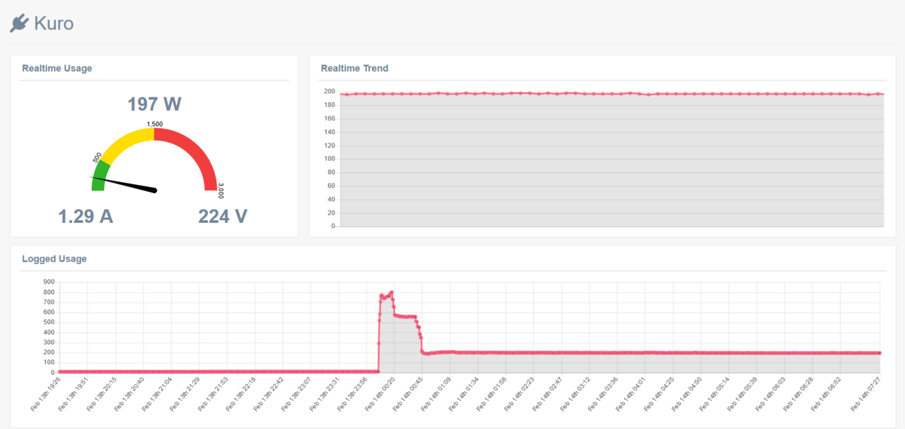

Καλά το Grafana δεν υπάρχει απλά.
Κατάφερα και έβαλα ημερήσια (ως τώρα) κατανάλωση .
Παρατηρούμε ότι το ASYG24KLCA , παρόλο που είναι σε 60τμ, παρόλο που δούλευε 24/7 και με ζήτηση 22 από τις 09:00 και μετά (από 21), έκαψε λιγότερο από το Ariston το οποίο είναι σε 45τμ, δούλεψε από τις 6πμ και μετά και με ζήτηση όλη ημέρα 21:
