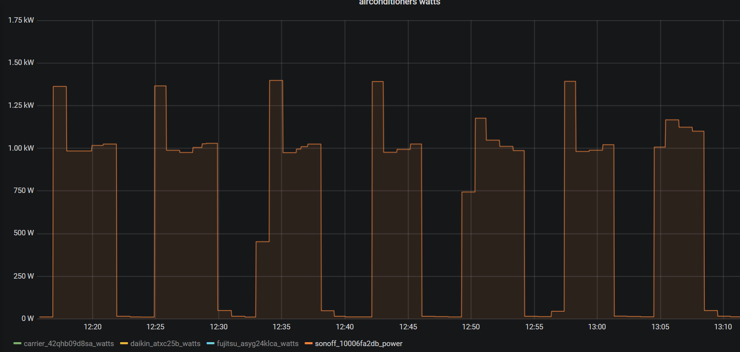

Πολύ πιθανό είναι ότι σε υψηλές θερμοκρασίες το κλιματιστικό μπαίνει σε λούπα on-off όπως παρατήρησα και στο fujitsu, το οποίο ενώ αποδεδειγμένα μπορεί να σταθεί στα 200-210W εύκολα, μου αναβόσβηνε από τα +600W όταν έχεις μέσα πχ 21 και του ζητάς 20 ή 21 και έχει τόσο μικρές απώλειες ο χώρος που σβήνει. Υποθέτω ότι συμβαίνει από τη λειτουργία που δεν θέλει να φέρει μέσα κρύο αέρα, ανεβάζει watts και πριν προλάβει να κατεβάσει , διαβάζει ο αισθητήρας υπερθέρμανση και δίνει εντολή να κλείσει. Κάτι όμοιο βλέπουμε και στο daikin .
Εδώ πως φαίνεται το πριόνι στο Fujitsu
38 λεπτά πριν, liakjim είπε
Περίπου έτσι απλά το τογιοτομι όπως θα έχεις δει στα σχεδιαγράμματα που έχω ανεβάσει κάνει πιο μεγάλα πλατώ στα 400 watt και κάθεται πιο πολύ ώρα κλειστό σε αντίθεση με το daikin που κάνει τα on off στο τρίλεπτο και στα 210 watt
το daikin πιστεύω το κάνει λόγω ελαχίστων btu που είναι ψηλά ενώ το kuro το κάνει λόγω υψηλότερου φορτίου στη θερμή ζώνη και πιστεύω ότι κάνει λίγα on off γιατί είναι σχετικά κοντά τα φορτία στη μέση και στην θερμή ζώνη(3,2 θερμή και 2,8 μέση )  ενώ βλέπουμε σε κάποια άλλα κλιματιστικα να έχουν διπλάσιο φορτίο στη θερμή ζώνη από την μέση
