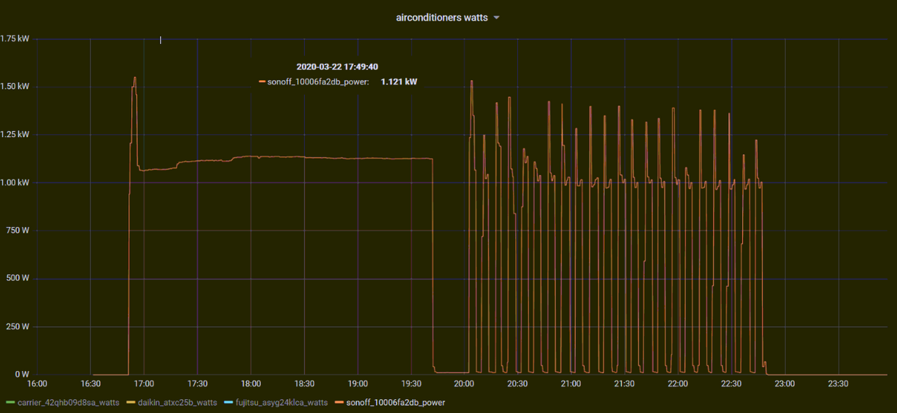

Κοιτάξτε σε τι αναστάτωση/σύγχυση έχουν έρθει οι κάτοχοι των φασονομιντεοειδών  πχ εδώ το inventor aria 24αρι .
Δεν μπορούν από την αντιπροσωπία να τους εξηγήσουν ευθαρσώς με ποια λογική δουλεύει το κλιματιστικό τους ή να τους καθοδηγήσουν;
πχ το παλικάρι ας ενεργοποιήσει το follow me και θα παίξει μπάλα μόνο του. Δεν θα βλέπει τόσα on-off (βλέπε διάγραμμα από ariston πιο πάνω)

Ναι αλλά κάτω από 900w δεν θα δει. Άρα ο χώρος από την στιγμή που ο χώρος θα θέλει <900w θα γίνεται ακριβώς αυτό που περιγράφει. Μην ξεχνάς ότι μιλάει για το 24αρι..
Ναι εννοείται. Αλλά είναι διαφορετικό να πει η εταιρεία "ξέρεις , βάλε το follow me πάντα. Αν ο χώρος θέλει πάνω από 900W θα δουλεύει όπως όλα τα inventer. Αν θέλει από κάτω, θα σβήνει και θα παίρνει όταν δίνει εντολή το τηλεχειριστήριο". Αυτός το έχει χωρίς follow me και βλέπει on-off από τα 2500W (αν είναι δυνατόν ρε midea, τι σκεφτόσουν; ) και έρχεται η Inventor και του λέει ότι τόσα θέλει ο χώρος. Ούτε υπερθερμάνσεις θα είχε ούτε τίποτα.

Επισης να προσθεσω οτι το Aριστον χωρις follow me εχει τη μιση καταναλωση...
  • Confused 1
1 λεπτό πριν, rbx1000 είπε
7 λεπτά πριν, liakjim είπε
~Χ/2 λεει αν δε φαινεται καλα...
