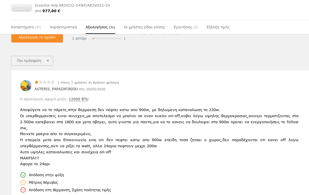

 https://www.skroutz.gr/s/14825069/Inventor-Omnia-Eco-O3MVI32-12WiFiR-O3MVO32-12.html
Ενα συν του είναι το follow me . Έχει δεύτερο αισθητήρα θερμοκρασίας στο χειριστήριο οπότε ενεργοποιώντας την λειτουργία διαβάζει την θερμοκρασία του χώρου εκεί που βρίσκεται το χειριστήριο .
