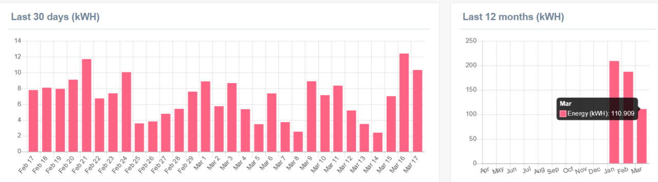

@Rnd1978 , άσχετο αλλά εκμεταλλευόμενος την παραμετροποίηση που προσφέρει το grafana στο hs110,  ορίστε πως φαίνεται στο carrier το μεσοδιάστημα της μισής ώρας στο οποίο υπάρχει μια ακατανόητη και φαινομενικά ανούσια/αναίτια αύξηση στα watts (από τα 300->900) :
Spoiler
Screenshot-12.png.22c46af33df3f5da7484adb3ac205639.pngScreenshot-10.png.36f9b8fb544a26f18cb798deb051b343.pngScreenshot-11.png.86c581eb0be2b7b051342b9451539d07.png
21 λεπτά πριν, liakjim είπε
  Απόκρυψη περιεχομένων

Πολύ ενδιαφέρον και μάλλον αυτό είναι γιατί όντως κρατάει 60δευτ στο διάγραμμα μου ! Απλά είναι κάθε 30' για το δικό μου που προφανώς εξαρτάται από το μοντέλο! Μπράβο!

τελευταία ποσταρισματα με 22 ζητηση και θερμοκρασιες που επεσαν τις βραδυνες ωρες ακομα και στο 0
Πολύ μπανάλ και παλιακά αυτό τα διαγράμματα ρε παιδί μου, άσε που πεθαίνεις στο σκρολ να τα δεις...😋
Ενώ, για κοίτα εδώ, όλα μαζί και νοικοκυρεμένα, μια ζωγραφιά 😎   Screenshot-13.png.afd4f74eb9273aa1792e50b764b6cedd.png
Επεξ/σία από liakjim
1 λεπτό πριν, liakjim είπε
Πολύ ενδιαφέρον και μάλλον αυτό είναι γιατί όντως κρατάει 60δευτ στο διάγραμμα ! Απλά είναι κάθε 30' που προφανώς εξαρτάται από το μοντέλο! Μπράβο!
Πολύ εξειδικευμένα για μένα , είμαι παλιάς σχολής
17 λεπτά πριν, dimostr είπε
Ωχ, μόλις ανακάλυψα κάτι φοβερό.
Μπορώ να κάνω share το διάγραμμα!!!!
Ορίστε https://snapshot.raintank.io/dashboard/snapshot/lCjoXTiK044Ax0FpyJ4PwiAsI1QUuVkG?orgId=2
Πάνω δεξιά μπορείτε να βάλετε το χρονικό διάστημα που θέλετε να δείτε!
