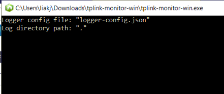

Συγγνώμη για την ανάλυση, αλλά αυτό έχω ως τώρα μέχρι να βρω κάποιο κόλπο.
Το Fujitsu σε 60τμ και 22ζήτηση, το Ariston σε 45τμ και 21 ζήτηση. Διπλανά σπίτια άρα ίδιες εξωτερικές (κάπου 10C)
To Fujitsu περίπου 400W σταθερά , το Ariston on-off από τα 1400W
https://gyazo.com/60762f5113af9b9c474e7a75a3d42b57

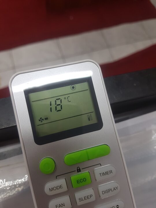

Τριήμερο Καθαράς Δευτέρας πήγα επιτέλους λίγο στο νησί μου (Λέσβο) και σκάλισα και λίγο το κλιματιστικό εκεί που δεν το είχα δει.
Τελικά δεν ήταν cvmore που έλεγα, ήταν whirlpool 18άρι (πάλι καλά) για ~ 75 τμ
Λοιπόν το  μοντέλο ήταν αυτό Whirlpool SPIW 318L και για το κρύο που έκανε τις μέρες που πήγαμε με εντυπωσίασε στη λειτουργία θέρμανσης.
Καγιάννη στη μυτιλήνη με 7,5 βαθμούς και 9 μποφόρ, με το σπίτι κλειστό για κάποιους μήνες και παγωμένο δεν χρειάστηκε να ανοίξουμε καλοριφέρ καθόλου.
Δεν σταμάτησε καθόλου να βγάζει ζεστό αέρα και πιθανολογώ πως θα έκαιγε αλλά δε βαριέσαι τώρα.
23 βαθμούς το έφτασε από τους 11-12 που είχε όταν φτάσαμε μέσα σε ώρες και όχι μέρες που κάνει το Morris.
Το σπίτι είναι λίγο μακρόστενο και τα δωμάτια στην άλλη άκρη έμεναν λίγο κρύα 17-18, αλλά μου αρέσει να είναι έτσι ο χώρος που κοιμάμαι.
Από φασαρία μέσα πιο φωνακλάδικο από το επίσης 18άρι Morris WF50132 ακα TCL XA51 αλλά με πολύ σταθερό προφίλ ήχου και λιγότερα τριξίματα και συντονισμούς απ το 2ο.
Γενικά δείχνει πιο παλιομοδίτικο απ το TCL αλλά ταυτόχρονο λιγότερο ψεύτικο.
Τα 19107 btu που βγάζει στην θέρμανση μου φάνηκαν ότι "τα έχει" άνετα και ότι δεν είναι παπάτζα και τα καρτελάκια ενεργειακής κατανάλωσης είναι πολύ κοντά στα νούμερα του TCL.
Κρίμα που δεν είχα κανενάν μετρητή μαζί μου να το μετρούσαμε να δούμε τι καπνό φουμάρει.
Ή μάλλον πόσο Kw/h πίνει.🤣

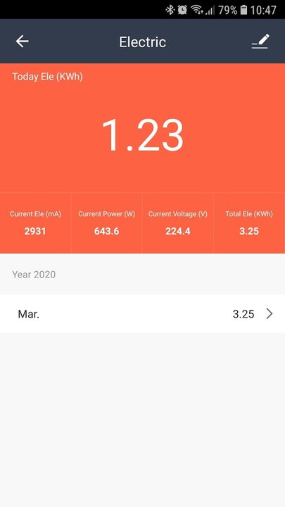

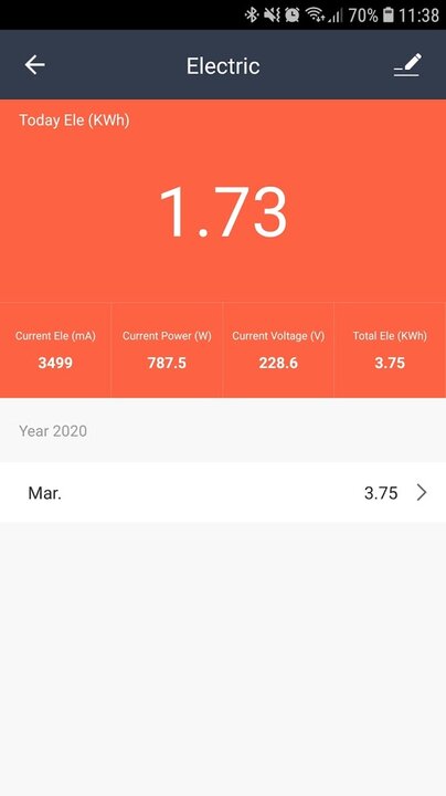

30 λεπτά πριν, argitt είπε
Δλδ το μόνο μείον του είναι η κατανάλωση...
Δεν είμαι σίγουρος, τώρα που θα το βλέπω καλύτερα με το sonoff θα το δω.
Πάντως πιστεύω ότι καίει μιας και όλον τον Φλεβάρη έκαψε περίπου 230KWh
όταν το δικό μου Fujitsu με ίδια ζήτηση σε μεγαλύτερο χώρο κατά 25% , έκαψε 187KWh με συνεχή λειτουργία 24/7 όταν το Ariston δεν δούλευε συνέχεια

Μόλις σήκωσα.
Η μόνη αμφιβολία είναι στις ώρες λειτουργίας. Ξέρω όμως σίγουρα ότι είναι λιγότερες από το δικό μου μιας και εμένα είναι σχεδόν 24/7 ενώ αυτό έκλεινε κάποιες ώρες (σίγουρα τις νυχτερινές).
