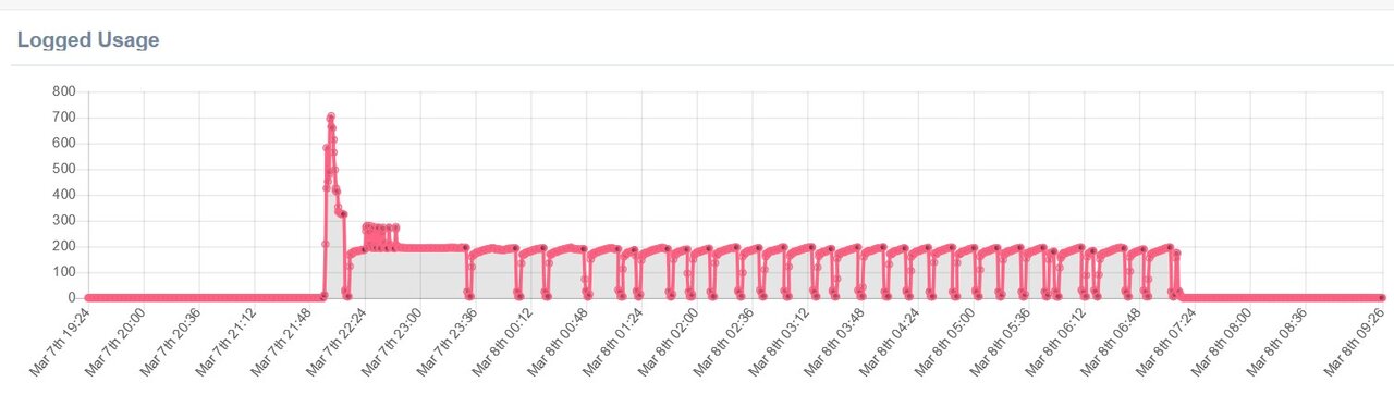

Με 21 ζητούμενη και 19 εξωτερική προσπαθεί να μην σβήσει το toshiba shorai 18 αρχισε να πεφτει η εξωτερικη και μετα απο τρεις ωρες αποφασισε να παει λιγο παραπανω
Επεξ/σία από dimostr

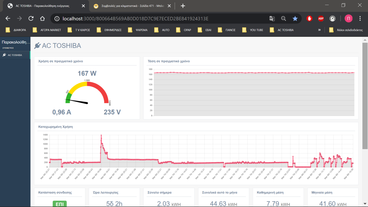

Για κατόχους sonoff pow r2
ΕΝΕΡΓΟΠΟΙΗΣΗ ΚΑΤΑΓΡΑΦΗΣ ΣΕ ΠΡΑΓΜΑΤΙΚΌ ΧΡΌΝΟ!!!!!
Άντε, τα κατάφερα και ενεργοποίησα καταγραφή σε sonoff, σε windows, με default firmware
Διαδικασία:
1. Εγκαθιστούμε το python https://www.python.org/ftp/python/3.8.2/python-3.8.2-amd64.exe
2. Ανοίγουμε cmd. Πατάμε : pip3 install homeassistant
3. Μετά : pip install websocket_client
4. Μετά ακολουθούμε τις οδηγίες εδώ : https://github.com/peterbuga/HASS-sonoff-ewelink?fbclid=IwAR1e5Mrga9sEyVc0e1iW0lSEyK9uTXRfRJuBCe3SMut6dB27-N-MLPkSCs0
5. Μετά πατάμε στο cmd : hass --open-ui
Αποτέλεσμα (εδώ το κλιματιστικό Ariston prios 50 των πεθερικών )
ΥΓ Εννοείται ότι δουλεύει και σε άλλες συσκευές sonoff πχ εδώ το TH10
