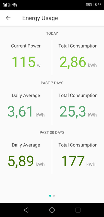

Μόλις έκλεισε μια εβδομάδα nonstop λειτουργίας...Μέση και ολική κατανάλωση..

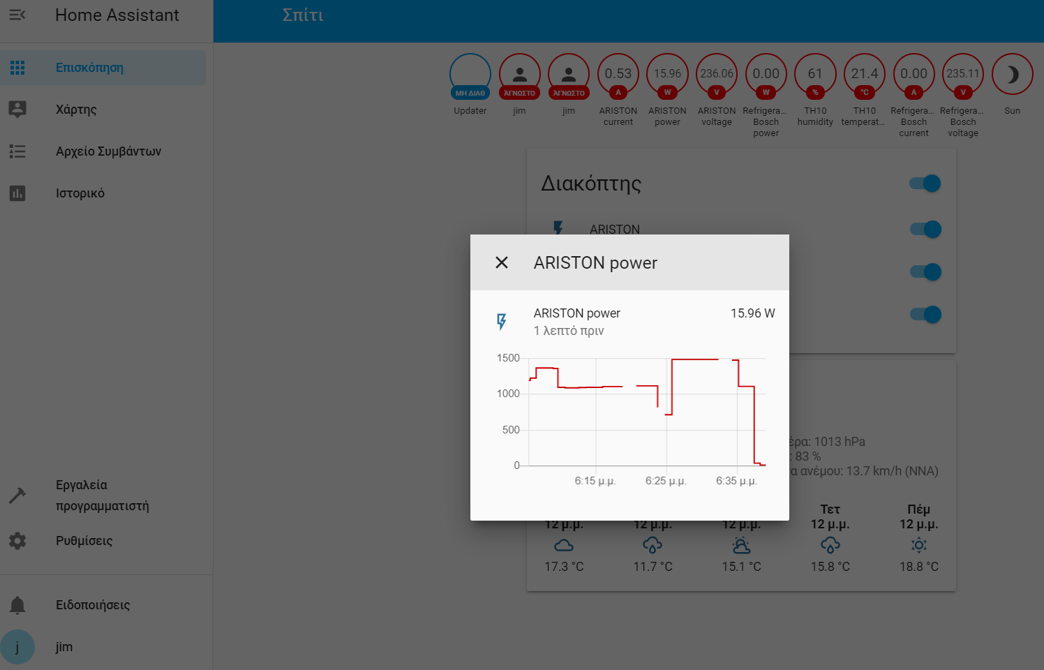

Ειρήσθω εν παρόδω, ας δείξω (πάλι) , τη διαφορά του ίδιου κλιματιστικού χωρίς follow me ( 21:30-23:00) και με follow me ( 23:00-08:00):

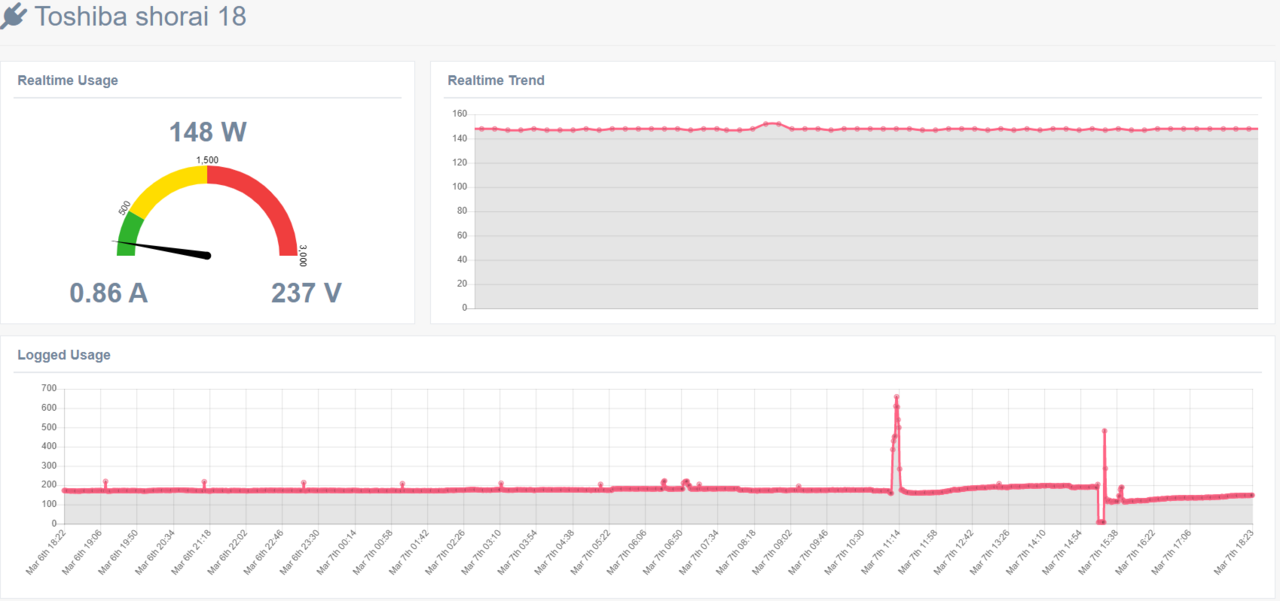

0-02-05-fd11310056698248bd3351db3c08c750633c1cb9732865677d17c63e84536fca_644460b5.jpg
Εκεί μέσα πλέον έχω βάλει τον HS110.
