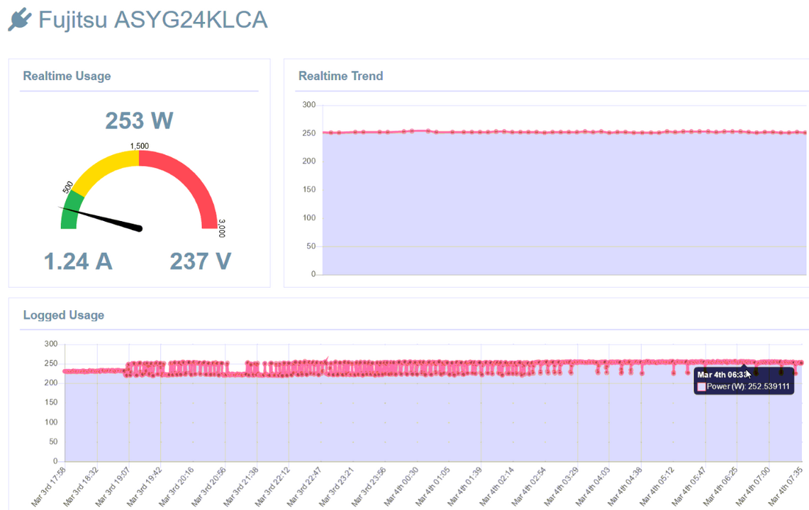

26 λεπτά πριν, liakjim είπε
Αν είχες Fujitsu, δεν θα έπεφτε τόσο γρήγορα...😋

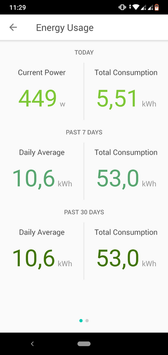

Βάζω θέρμανση στους 20 και με αναμμένη την ένδειξη στο πάνελ του αιρκον,πατάω 5 φορές το light στο τηλεκοντρόλ σε διάστημα 5  δευτερόλεπτων..Σε 2 Δευτέρα ανάβει η ένδειξη PO και μπαίνει σε αυτή την λειτουργία..Εάν θέλω να ξαναγυρίσω στο κανονικό πρόγραμμα πατάω το κουμπί on off 2 φορές δλδ σβήνω αναβω και επανέρχεται στην κανονική λειτουργία.. Κάπου σε κάποιο gree εγχειρίδιο περιγράφει έτσι την λειτουργία freon recovery με την ένδειξη FO...Το δουλεύω έτσι από την Παρασκευή και δν μου έχει βγάλει κάτι.Απλα που κ που το γυρνάω στο κανονικό για να βγάλει και λίγο ζεστή...Σήμερα με όλη αυτή την διαδικασία έως τώρα μου έχει κάψει από τις 12 τα μεσάνυχτα 10 kw που μου βγαίνει γύρω στα 500 watts μέση ωριαία...
Εξω 7,μέσα σταθερά 21...

Πως εχεις συνδεση το tp link με το 24αρι?
Το βαζεις στην πριζα?
