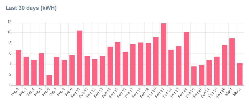

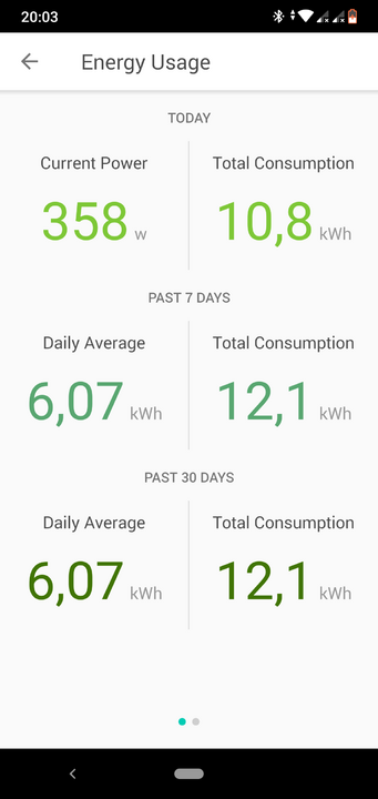

1268108298_Screenshot_2020-03-01AY-XP9LSR-EnergyMonitor.png.b8a4bab56017385e26d4208b6b4f0e74.png
818657697_Screenshot_2020-03-01Kuro-EnergyMonitor.png.10ac0edc1ee0e1f0ce5013c861a903e6.png
Ναι το ίδιο. Δεν ξέρει ότι ο Φλεβάρης είχε 29 ημέρες; Δεν τον δείχνει στις μπάρες των ημερών. Στους μήνες κανονικά πάντως.
Έχει αναφερθεί ήδη https://github.com/jamesbarnett91/tplink-energy-monitor/issues/63
Επεξ/σία από liakjim
