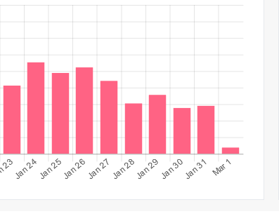

Στη δική μου περίπτωση σε 120τμ με θερμοκρασία 21 μέσα , έχω από τότε που παίρνω μετρήσεις με τον καινούργιο μετρητή, έχω  αυτά
Με 131€ τον μήνα ρεύμα είμαι πολύ ευχαριστημένος. Δεν ξέρω πόσα από αυτά είναι για θέρμανση . Με καλοριφέρ ήθελα 2000λίτρα την σεζόν πετρέλαιο.
Επεξ/σία από liakjim
  • Like 4
