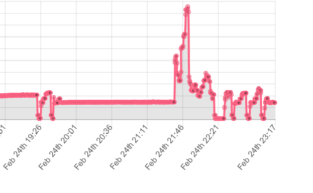

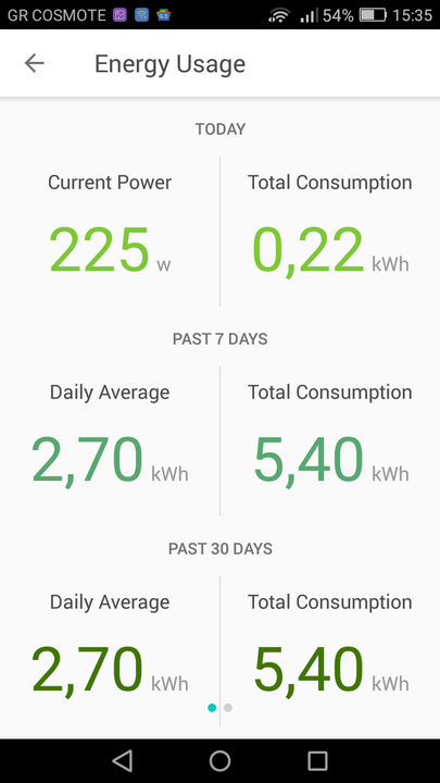

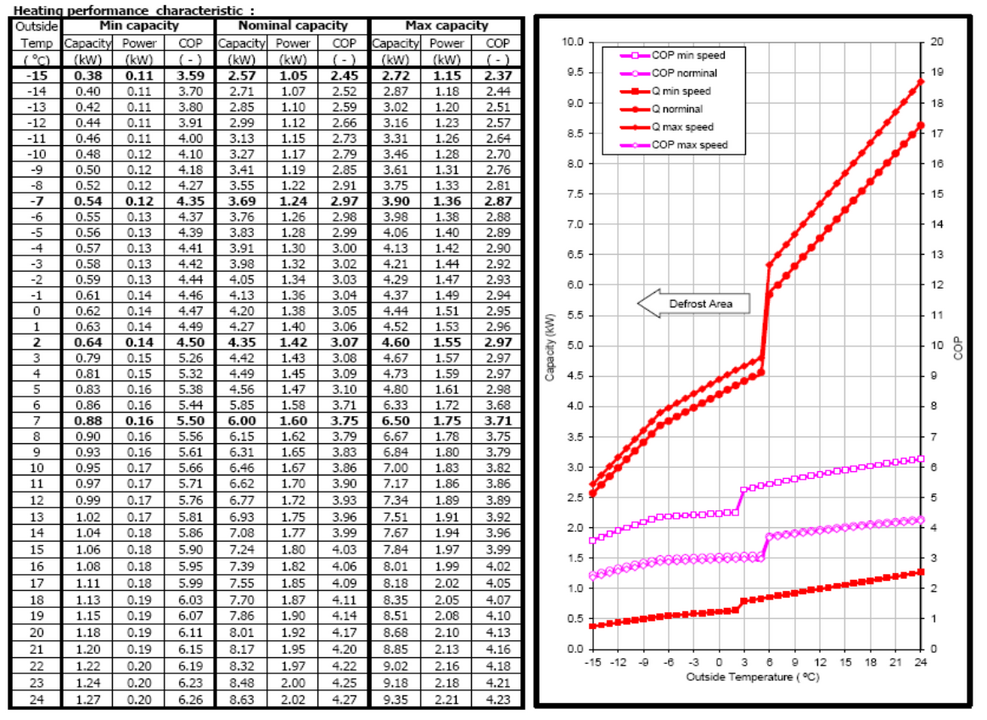

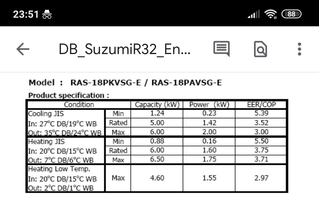

Εγώ την κατανάλωση που έχει στο part load σε σχέση με την εξ.θερμοκρασια ,δεν την βλέπω..πχ θυμάμαι με περίπου 2C εξωτερική όταν το γκαζωσα ανέβασε μέχρι και 1850watt .. ενώ το πινακακι part load είχε στο 100% 1400 watt και κάτι... (Shorai 18000) Ίσως σε αυτά τα νούμερα του πίνακα,για να τα κάνει όσο γίνεται πιο αληθινά.. τα υπολογίζει στις χειρότερες εξωτερικές συνθήκες,και αφαιρεί απόδοση/κατανάλωση λόγο defrost που μπορεί να χρειαστεί να κάνει.. (επίσης επειδή είχα την υποψία ότι μπορεί σε "ειδικές" συνθήκες να ρίχνει την απόδοση) το δοκίμασα και μια μέρα που είχε ιδιαίτερα αυξημένη σχετική υγρασία και 2-3C πάλι όμως δεν επηρέασε την κατανάλωση(πήγαινε 1800++ watt)
Επεξ/σία από Rnd1978
52 λεπτά πριν, Rnd1978 είπε
Τουλαχιστον δηλωνει μεγιστη 1750w. Επισης του ζητησες 100 % load ζητωντας του π.χ 25 απο 22?
Η πατησες το τουρμπο που μπορει να μην υπολογιζει εξωτερικες και πηγε το μεγιστο που μπορουσε?
Επεξ/σία από rbx1000
54 λεπτά πριν, Rnd1978 είπε
αλλο το 100% part load και αλλο το max για το δικο σου λεει max 1750  με συνθηκες εσωτερικης και εξωτερικης οποτε τα 1850 που ειδες δεν ειναι κατι περιεργο για μενα υπο την εννοια μεσα μαλλον δεν ειχες 20 εισαγωγη και 35 εξαγωγη + μπορει να κλεβει και λιγο το βατομετρο .......
το παλιο δικο μου λεει 100% power 630 watt αλλα max 1710 (που τα ειδα )

Δοκίμασα και το turbo (high power) το οποίο στο συγκεκριμένο κλιματιστικο σημαίνει +2C επιθυμητή και μια σκάλα παραπάνω ο ανεμιστήρας.(έτσι λέει το τεχνικό μανουαλ) και αν θυμάμαι καλά το είχα βάλει και πιο υψηλή θερμοκρασία χωρίς turbo και πάλι είχε ίδια κατάναλωση..
18 λεπτά πριν, grizos είπε
Σίγουρα κλέβει το wattoμετρο όπως και σίγουρα δεν είχα εισαγωγή αέρα 20, σίγουρα παραπάνω..(το έχω πάντα  τουλάχιστον 22C επιθυμητή)
Και μια και το συζηταμε ,μισό να δω τι γίνεται αν το γκαζωσω με περίπου 16C εξωτερική.
12 λεπτά πριν, Rnd1978 είπε
16 εξωτερική;
2 ώρες πριν, liakjim είπε
16 εξωτερική;
Ναι 15.9 λέει ένας σταθμός δίπλα μου.
Χωρίς high power (turbo) απλά από 22 επιθυμητή σε 25C με τέρμα ανεμιστήρα.
1750 - 1820watt παίζει (με 25C επιθυμητή και εξωτερική 16C) την ίδια δηλαδή μέγιστη κατανάλωση έχει είτε με 2C εξωτερική με χαμηλή υγρασία,είτε με 2C εξ. και υψηλή υγρασια είτε  με εξ. 16C  όπως τώρα.
Πώς επηρεάζει την κατανάλωσή η εξωτερική θερμοκρασία,στο part load πίνακα της Toshiba δεν το καταλαβαίνω,και δεν το βλέπω.
(100% part load = nominal capacity)
