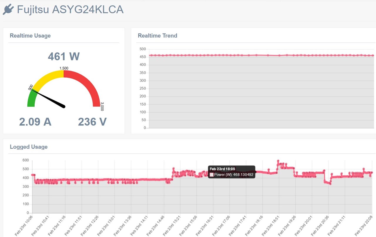

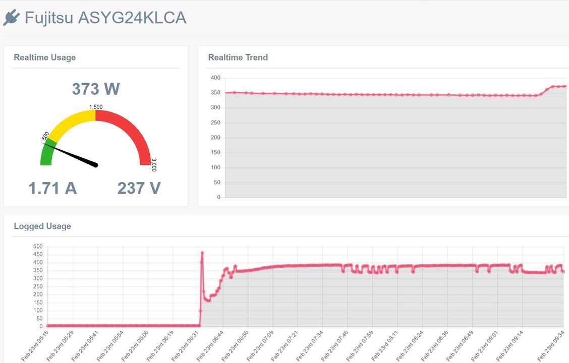

off topic Έπαιξα καλοριφέρ σήμερα, να κάψουμε και λίγο πετρέλαιο.
Από περιέργεια αποτύπωσα πως κρατάει στον χώρο τη θερμοκρασία με ρύθμιση 22.
Καθόλου άσχημα (πάνω όριο 22,1 κάτω 21.5).

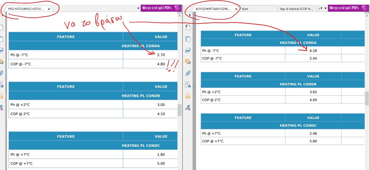

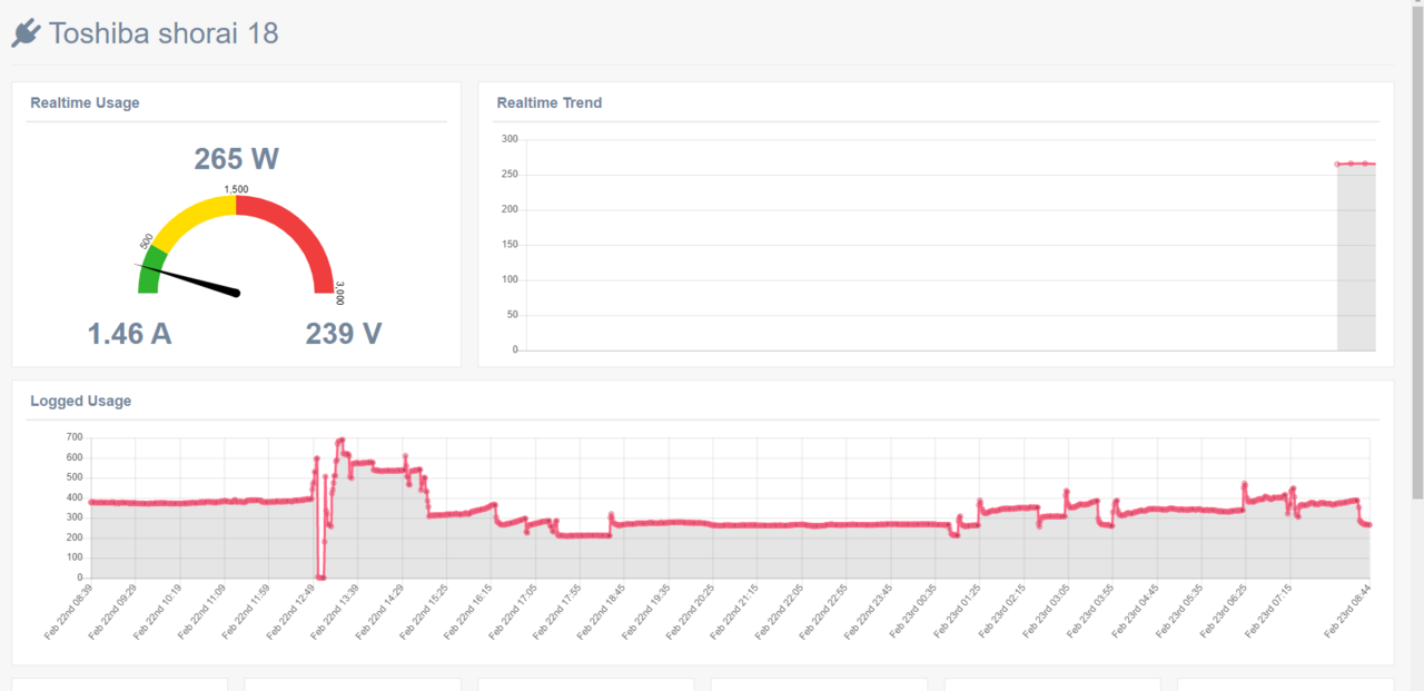

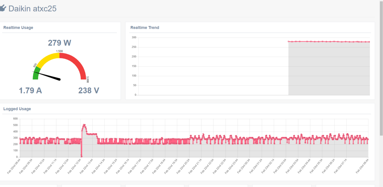

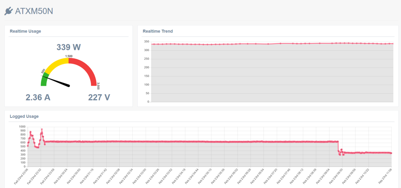

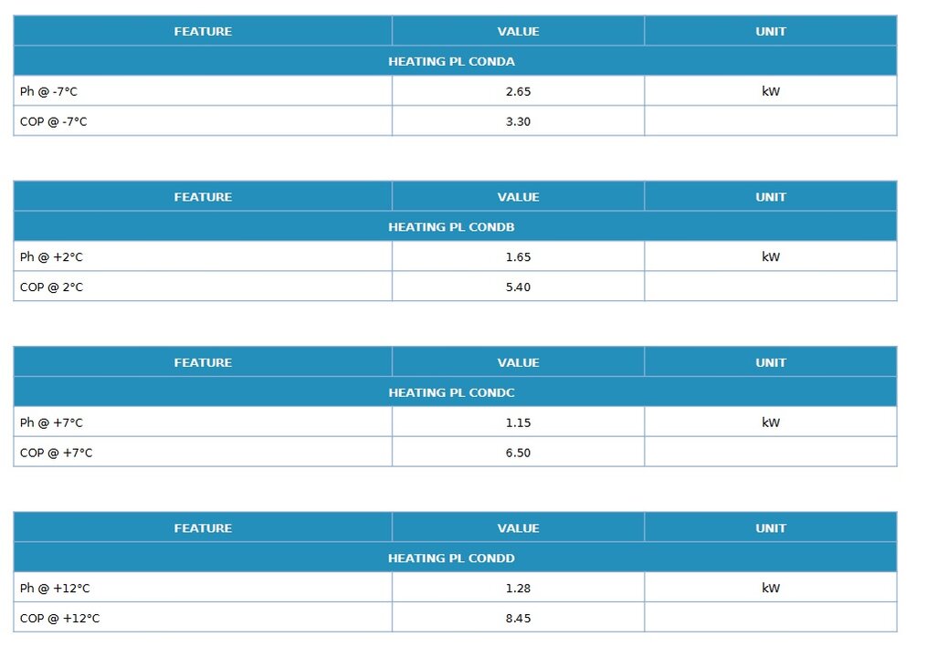

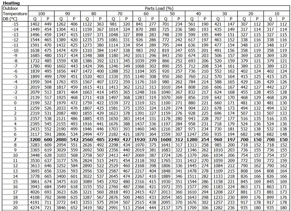

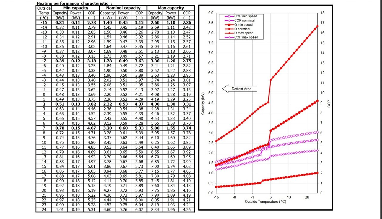

18αρια με Shorai Edge μεσα
Το μόνο που με ενοχλεί σε αυτό , είναι ότι όλα είναι υπολογισμένα σε διαφορετικό capacity.
Είναι σαν να συγκρίνεις ένα αμάξι που πάει με 100 με ένα άλλο που πάει με 150 .
Χαρακτηριστικό το ΚΜΤA με το sensira. Ίδιο COP στους 12 σε εντελώς διαφορετικά επίπεδα κατανάλωσης/capacity. Τι είναι καλύτερο; Δεν είναι καλύτερο το sensira; Ή το Shorai Edge που δίνει πολύ καλούς δείκτες σε μεγάλο capacity; Τι να το κάνω το 7 του ΚΜΤΑ στα 110W ή σε τόσο χαμηλό capacity; Πως να συγκρίνω πχ το KMTA με το Edge όταν υπολογίζονται σε τόσο διαφορετικές ενεργειακές στάθμες;
Μακάρι το πρότυπο να είχε συγκεκριμένες στάθμες capacity και ίδιο για όλους pdesign. Δώσε μου φίλε τόσο εδώ, τόσο εκεί , τόσο παραπέρα και έλα να σε δω πόσο καις. Αυτό θα είχε νόημα.
