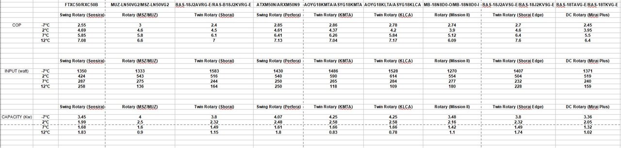

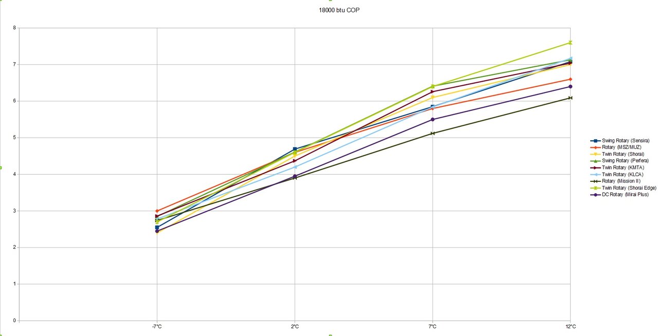

καλε μου ανθρωπε.....δεν διεκδικουμε το αλαθητο ουτε την τελεια μετρηση ...αυτη την στιγμη "μετραω" 4 μηχανηματα συμφωνα με την θερμοκρασια εξοδου και εισοδου ....για να μην το κουραζω βλεπω αποκλισεις αλλα δεν διεκδικουμε το αλαθητο .....επιτελους βρηκαμε ενα βασικο κανονα μετρησης με οσα προβληματα μπορει να εχει .....για να μην το κουραζω σε cop στο περιπου το νταισεκαι εχει 6 (5 επρεπε να εχει συμφωνα με τα παρτ λοαντ ) το μιτσου χεβυ καπου 6,3 το νταικιν καπου 6 και το cv more καπου 5,5 με οσα λαθη μπορει να κανω σε μετρησεις η σε λαθος δεδομενα ...π.χ για το νταισεκαι δεν εχω κυβικα αερα εκτος απο ενα νουμερο που θεωρω κακως ισως οτι ειναι το μαξ....μπορει να ειναι ομως και το μαξ σε κατασταση τουρβο....δεν εχει και μεγαλη σημασια ομως αυτη την στιγμη τα νουμερα που λεμε ...ειναι ομως το θεμελιο για να βγαλουμε ακρη γιατι θα ερθουν και αλλοι με σοραι πχ και με επαρκες παρτ λοαντ και θα βγαλουμε μια γενικη εικονα καλυτερη......

Οπότε δεν βλέπουμε κάποιο μοτίβο ανάλογα με την τεχνολογία του συμπιεστή ή κάνω λάθος (πολύ καλή συλλογή στοιχείων).
Προς το παρον twin/swing/Dc/σουπερ νιαου μπαου, ΟΣΟ ΑΦΟΡΑ ΤΗΜ ΑΠΟΔΟΣΗ ΜΟΝΟ, δε βλεπω pattern.
Μολις βαλω τα 18αρια και 24αρια θα δουμε.
Οποιος θελει να προσθεσω καποιο μοντελο, θα το κανω ευχαριστως, αλλα ας στειλει το eurovent τουλαχιστον.
Από εδώ τα βρίσκεις https://www.eurovent-certification.com/en/search-engine#/details/5216887/1?results=4069&product_type=48576
