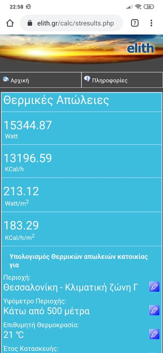

21 kuro kai shorai, 22 daikin γιατι αλλιως αναβοσβηνει ανα τριλεπτο και εξωτερικη καπου 7-8 , στο τεστ περι απωλειων στα 100τμ βγαζω 9,500watt
