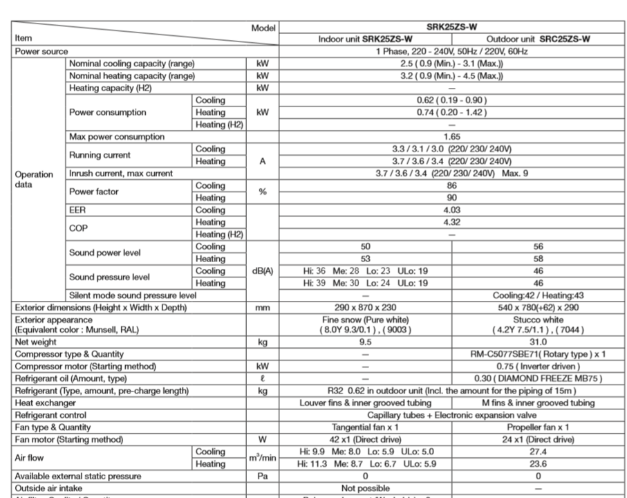

θα σου δωσω ενα παραδειγμα απο το src zs-w  που εχω ...λεει ο ποιητης...
average season capacity
tj 12 c pdh 1,1 kw cop d 7,86
πως το πιανει αυτο το cop αφου δεν μπορει να πεσει τοσο χαμηλα σε βατ και αρα θα σβησει ? για να πιασει αυτα τα νουμερα πρεπει να δουλεψει στα 140 βατ αλλα αυτο κατεβαινει μεχρι 180 αν θυμαμαι καλα....βρε μηπως κανει ον οφφ και τα μετρανε και αυτα....?

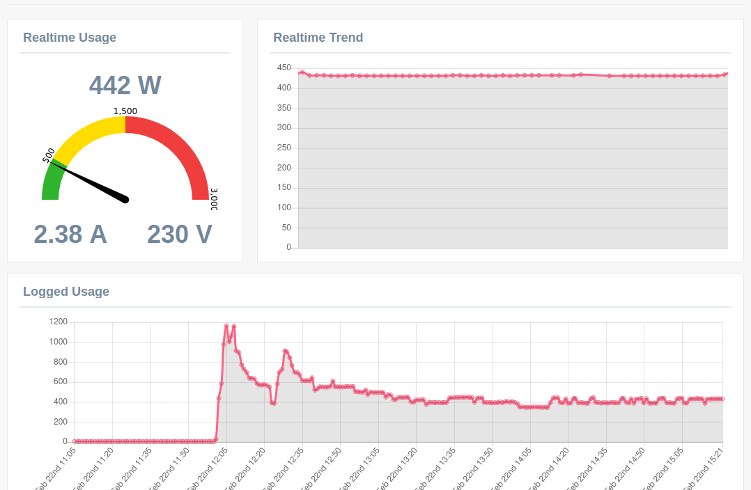

κλιματιστικο 9 αρι on off  20 αετιας....το εβαλα χθες στην μπριζα μετα απο 10 χρονια ....ζητουμενη 23 εναρξη απο 18 1802856774_.png.f83e0f4f6e329ee4df9d0dd62a5f51df.png
Ποια η διαφορά με τα "inventer" χωρίς follow me; Επειδή δεν κάνει on-off από τα 1000 αλλά από τα 800;

10 λεπτά πριν, liakjim είπε
ελα ντε......γιαυτο το ανεβασα........

Τώρα είδα τι είπες.
Άλλο το capacity και άλλο το declared capacity που βλέπεις στα πινακάκια και αναρωτιέσαι αν γίνεται 1100/7,86=140
Εκεί που τέμνεται το αληθινό capacity με την ευθεία του pdesign, έχεις είπαμε το Tb και αριστερά έχουμε το εικονικό ηλεκτρικό φορτίο (BACKUP HEATER CAPACITY).
 Αν αφαιρέσεις το pdesign με το ηλεκτρικό φορτίο, θα έχεις το declared capacity.

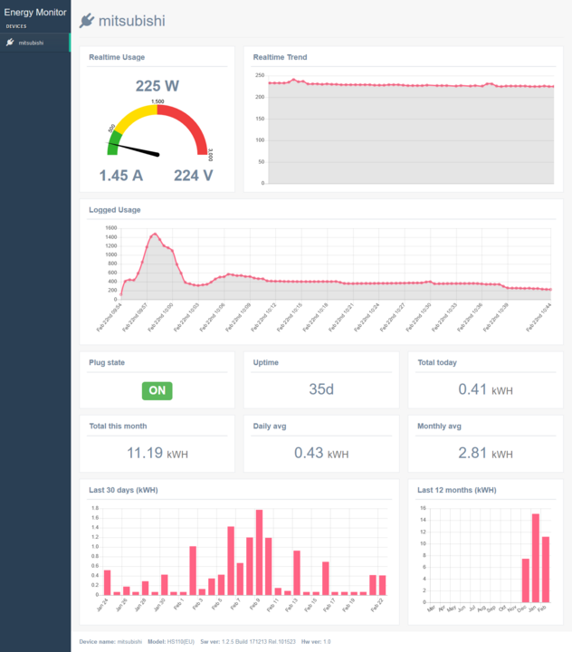

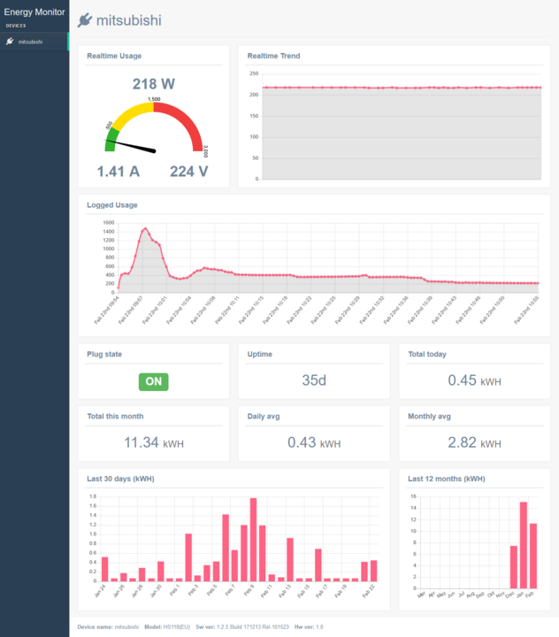

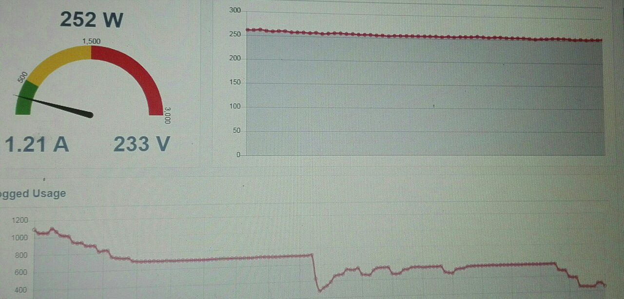

Εκανα μια δοκιμη. Δυστυχως δεν μπορεις να εχεις πολυ σωστα αποτελεσματα γιατι εχουμε τις εναλλαγες θερμοκρασιας και την καθυστερηση τον οργανων.
Εδω το διαγραμμα . Στο πρωτο excel το low και medium ειναι με τα on off και τα δεδομενα λιγο πριν κανει off.
Στο δευτερο excel αντιστοιχει μετα τις 22,08 που κατεβασε watt με ταχυτητα ανεμιστηρα κατα σειρα high- medium (22,20)- low (22.28), με τις μετρησεις πριν την αλλαγη ανεμιστηρα. Στο ulow μετα απο λιγο εσβησε και δεν εχω καλη μετρηση. Παντως τα νουμερα δειχνουν καλα 😁
Copy of HVAC2.xlsx

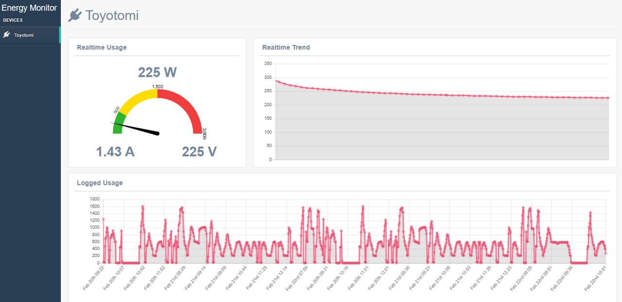

@rbx1000, @dimostr τι λέτε για το διάγραμμα ;
Έτσι κάνουν τα toyotomi σας με το ifeel off;
Και με το ifeel on έτσι κάνει το δικό μου (izuru eco) αν και δεν έχω παράπονο από ζεστή. Σε θέμα κατανάλωσή 40++ από το daikin atx
