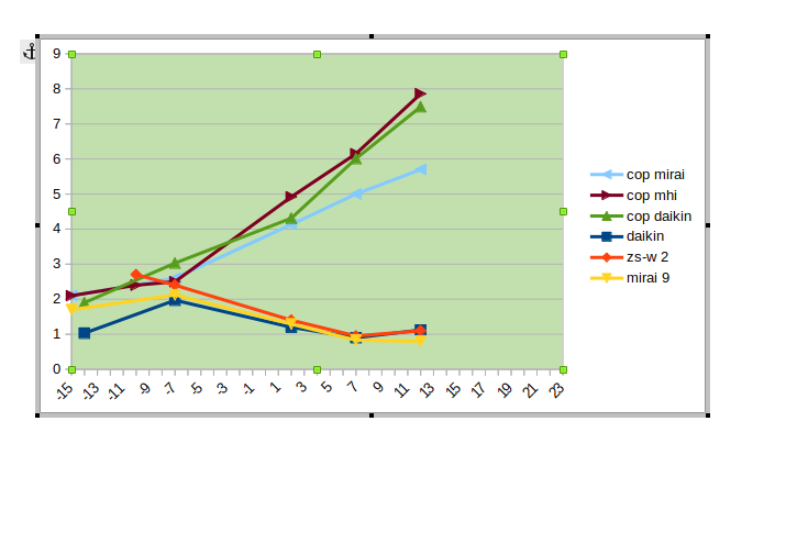

Swing vs Twin vs Single DC λοιπον...
Οι τιμες ειναι COP και σε παρενθεση το input σε watt.
Φαντασου τωρα να ζεις θερμη ζωνη και να ψωνιζεις με βαση  το ενεργειακο ταμπελακι και το Eurovent...
Πολυ ωραιο το γραφημα ,δειχνει καθαρη υπεροχή του swing σε θερμοκρασιες συνηθες για την χωρα μας σε μικρό ομως part load .
Ενδιαφέρον θα ήταν αν ξέραμε πως αντιδρά σε μεγαλυτερα φορτία σε αυτές τις θερμοκρασίες ....χαρά στην υπομονή σου .
1 ώρα πριν, liakjim είπε
Φαίνεται ότι όσο χαμηλότερο το φορτίο, τόσο μεγαλύτερο το COP :
Ναι φαίνεται να έχει την συμπεριφορά του σοραι twin rotary και οχι του daisekai 9 twin rotary,και φαινεται οτι αυτος ο τυπος συμπιεστη μαζι με τον swing rotary ειναι οτι καλυτερο για τα κλιματικα δεδομενα της χωρας μας......χαρά στην υπομονή σου .
1 λεπτό πριν, grizos είπε
Δυστυχως ολοκληροι part load tables υπαρχουν μονο για τα Toshiba.
Παντως απο τις καταναλωσεις που εχουμε δει εδω μεσα, τα κλιματιστικα μας σπανια δουλευουν με πανω απο 30%-40% load ακομη και σε χωρους με μεγαλες απωλειες.
Καποια στιγμη θα καθισω να τσεκαρω και στην ψυξη τι γινεται.
