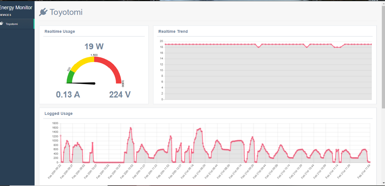

Οκ, για 5C εξωτερική, 15τμ με αρκετούτσικες απώλειες και ζήτηση 20, φαίνεται οκ. Εννοείται ότι από την άλλη πλευρά του πληκτρολογίου που είμαστε , δεν μπορούμε να ξέρουμε 100% αν η κατανάλωση αυτή είναι σωστή για τις δυνατότητες του κλιματιστικού. Περιττό να πω πόσο γελοία είναι σχόλια του τύπου ξηλώματος.
Όσον αφορά στην εφαρμογή του tp-link, αν θες να βλέπεις καταγραφή στιγμιαίας κατανάλωσης, θα πρέπει να υπάρχει συνέχεια ανοιχτός υπολογιστής για το χρονικό διάστημα που εξετάζεις που θα τρέχει το αρχείο από το github. Προσωπικά το έχω ρίξει σε ένα raspberry pi model 2B οπότε δεν απαιτείται ο υπολογιστής. Θα είχε ενδιαφέρον να το αφήσεις για κάποια 24άωρα να δεις τι κάνει.

Μια χαρα βγαινουν οι μοναδες, με τις τιμες που αναφερεις και τα 2 εχουν ισχυ 1100 watt, οπότε φαινεται καθαρα η υπεροχη του cop του νταικιν......(γρηγορος υπολογισμος με παραδοχη t1= 21 και h1 = 50%)
http://hvac-calculator.com/heating.php?go=101&temp1=21&hum1=50&temp2=35&vol=230
και επειδη διψας για γνωση και την μοιραζεις αν θελεις δοκιμασε και αυτο :
https://www.engineeringtoolbox.com/air-heating-systems-d_1136.html
εκει που λεει Online Air Heating Calculator
Ω τέλεια!!! Δεν ήξερα το hvac-calculator , θα γλίτωνα τη μία ώρα που έχασα !
Συνεπώς, με διόρθωση σε 24C την T1 μιας και ξέρω ότι παίζει +2 από τον χώρο μιας και το έχω μετρήσει και στα 2 κλιματιστικά και 66% υγρασία που είχα, το Carrier βγάζει 900W με είσοδο 300W και το Daikin 800W με είσοδο 0.178W.
Συνεπώς το Carrier έπαιξε με COP στο 3 και το Daikin στο 4.5! Σημαντική η υπεροχή του Daikin!!!
