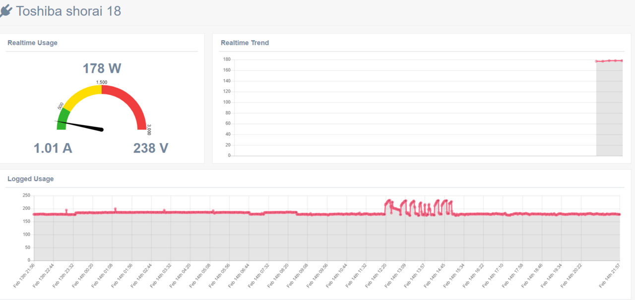

6 λεπτά πριν, liakjim είπε
Στο πολύ χαμηλό load , οι single rotary δεν λειτουργούν καν, οπότε σίγουρα βγάζουν μεγαλύτερο cop από το μηδέν! 😉
Η ιδια η Τοσιμπα γραφει:

15 λεπτά πριν, rbx1000 είπε
616611153_Screenshot_2020-02-14StudyofTwinRotaryCompressorforAir-ConditionerwithInverterSystem-viewcontentcgi.png.f330425ad8142792de537b51d9031999.png
Ναι οκ.
Το ASYG πάντως που είναι twin rotary , έχει πολύ μικρότερο φορτίο σχεδιασμού στο θερμό :
1 λεπτό πριν, liakjim είπε
Ναι οκ.
Ναι οκ τι?
Δεν το λεω εγω το λεει η Τοσιμπα.
Το οτι εχει μικροτερο φορτιο σχεδιασμου στη θερμη ζωνη το Φουτζιτσου δεν σημαινει οτι εχει καλυτερη αποδοση ο twin rotary σε low rpm.
O καθε κατασκευαστης κανει τις επιλογες του για τους δικους του λογους.

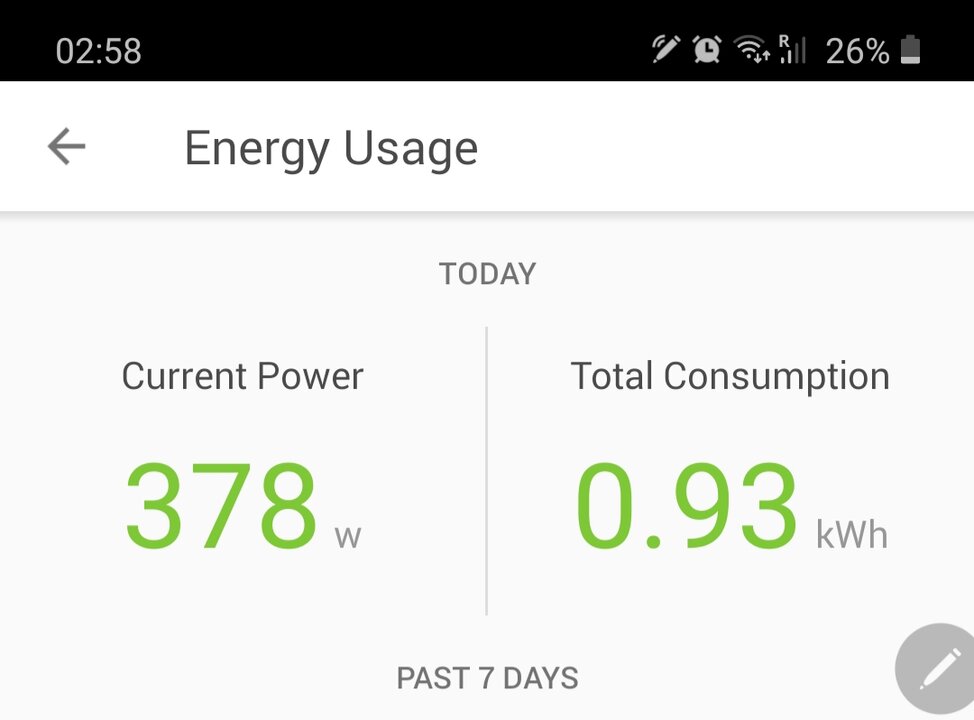

1 ώρα πριν, argitt είπε

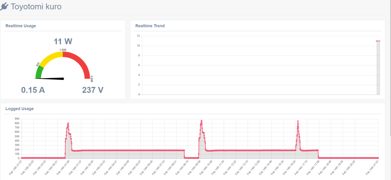

πρωτη απαντηση απο την daikin οτι ειναι φυσιολογικη η λειτουργια και οτι η μ οναδα ελεγχει ανα τριλεπτο οτι ειναι εντος στοχου που εχω ορισει και οτι σε αυτη τη διαδικασια λειτουργει μονο ο ανεμιστηρας
τους απαντησα με ενα σχεδιαγραμμα και λεγοντας οτι διατηρω αμφιβολιες για την διατυπωση τους οτι λειτουργει μονο ο ανε,μισηρας με 220 watt
περιμενω να απαντησουν
15 λεπτά πριν, dimostr είπε
Έτσι θα έπρεπε να ήταν, να δουλεύει μόνο ο ανεμιστήρας (στο daikin κάπου 25W, στο Fujitsu με 6W). Και ας ελέγχει κάθε picosecond .
Η λειτουργία που παρατηρούμε είναι αντίθετη με αυτό που σου έγραψαν, όπου φαίνεται ξεκάθαρα ότι παίρνει ο συμπιεστής. Στο σχεδιάγραμμα που σήκωσα φαίνεται ξεκάθαρα.
2 λεπτά πριν, liakjim είπε
τους εστειλα αυτο δε νομιζω να επιμεινουν οτι δουλευει μονο ο ανεμιστηρας
29 λεπτά πριν, dimostr είπε
Ήθελα να 'βλεπα την αντίδραση του ταλαίπωρου που θα το δει στη daikin 🙃
Ίσως μια πιο μεγεθυνμένη εικόνα να τους βοηθούσε

4 λεπτά πριν, liakjim είπε
  Απόκρυψη περιεχομένων
να δω τι θα απαντησουν πρωτα
θα ζητησω να ερθει ο τοπικος αντιπροσωπος τηξς daikin να το δει αν εχουν αμφιβολιες
Επεξ/σία από dimostr
