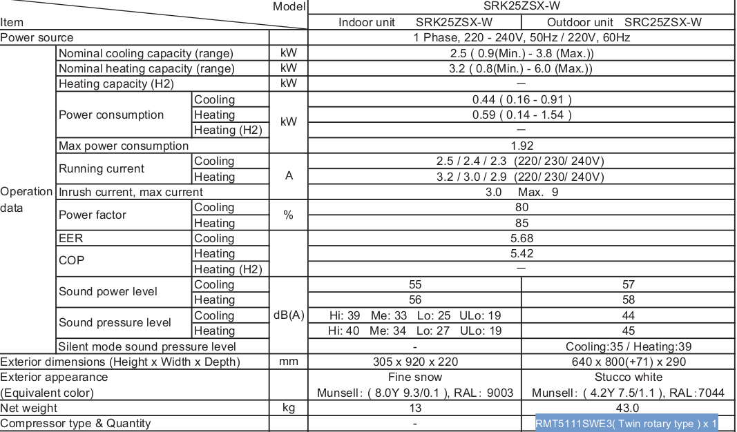

Έτσι ακριβώς και εδώ υπάρχει η παρεξήγηση μερικές φορές επειδή ο συμπιεστής δεν έχει την πολύ γρήγορη ανταπόκριση η την πολύ σταθερή λειτουργία αν θες να το πεις έτσι όπως έχει πχ το twin rotary tou toshiba τότε δε προλαβαίνει να κατεβάσει και κάνει τα off από τα 400 watt που βλέπουμε μερικές φορές
Εμενα ο προβληματισμός μου για το daikin είναι επειδή αναβοσβήνει ανά τρίλεπτο μη κάνει κανα μπαμ ο συμπιεστης αλλιώς δε με νοιάζει καθόλου
παντως στα γενικό συμπέρασμα μετά από μια σεζόν χρήσης σε θέρμανση 4 διαφορετικών κλιματιστικών  toshiba , daikin toyotomi , Samsung , ένα έχω να πω οποίος θέλει σταθερή λειτουργία χωρίς περίεργα πρέπει να παει σε κλιματιστικό με twin rotary
