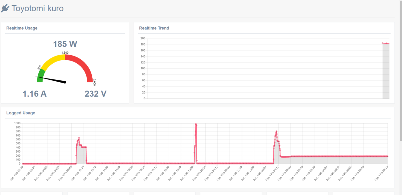

απλα τραγικο ειλικρινα δε μπορω να βρω τι φταιει για αυτη την εικονα ,το απεναντι κλιματιστικο ειναι κλειστο λογω θερμοκρασιας δε παιρνει μπρος αυτο το daikin το εχω βαλει στο 20 και στο 19 και σε 50 τμ κανει αυτη την εικονα αντε βγαλε ακρη
Κλειστο το κακομοιρο. Προσπαθει συνεχεια αλλα δεν το παιρνει και κλεινει.
Η βαλτο στους 18...

3 λεπτά πριν, rbx1000 είπε
Η βαλτο στους 18...
θα αρχισει να βγαζει κρυο , θα το βαλω σε auto mode
19 λεπτά πριν, dimostr είπε
Βάλε το 23 να έχει να ζεστάνει κάτι. Όσο πιο χαμηλά το βάζεις τόσο πιο δύσκολο θα είναι να κρατηθεί ανοιχτό. Νιώθεις κρύο στο χώρο? Γιατί με βάση αυτό το διάγραμμα σημαίνει ότι οι απώλειες του χώρου σου είναι μικρότερες από την ελάχιστη του Daikin.

εχω σκασει
το θεμα ειναι γιατι δε μενει σβηστο
4 λεπτά πριν, dimostr είπε
εχω σκασει
Είναι στο μεταίχμιο.
Αν το βάλεις 18 δεν θα μείνει κλειστό;
θα το δοκιμασω

παντως ρυθμισμενο στους 19 και με θερμοκρασια δωματιου 21,6 εχει αυτη την εικονα
ενθαρυντικα σημαδια απο 19:54 εχει μεινει σβηστο με 18 ζητηση
λοιπον εμεινε μιση ωρα σβηστο αναψε για ενα λεπτακι εκανε ενα peak στα 402 watt με αποτελεσμα η θερμοκρασια δωματιου να φτασει 22,1 και εσβησε
στην φωτο το μαυρο θερμομετρο το 24,4 ειναι η θερμοκρασια στις περσιδες μολις εσβησε

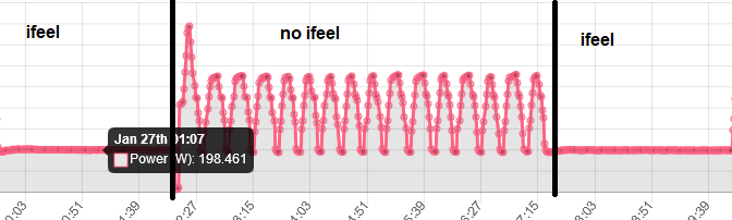

Λοιπόν αυτό το daikin θα με τρελάνει 18 ζήτηση 9 βαθμοί έξω 22,1 μέσα και το κλιματιστικό κάνει on off ανά τρίλεπτο κάθεται ανοιχτό μισό λεπτό και ξανά τα ίδια τουλαχιστον τωρα κανει τα on off απο τα 190 και οχι τα 210

Η λογική λέει ότι θα έπρεπε να μένει κλειστό , εφόσον βέβαια έχεις όντως 22 μέσα.
Γιατί δεν δοκιμάζεις να τα στείλεις αυτά στην daikin hellas να δουν τι θα σου πουν;

Θα στείλω το σχεδιάγραμμα και μια έκθεση με αυτό που συμβαίνει
3 λεπτά πριν, dimostr είπε
Μπορείς να δεις κάτι ;
Το fujitsu όταν κλείνει λόγω επίτευξης θερμοκρασίας, έχει τον ανεμιστήρα να στρέφει σε πολύ χαμηλή ταχύτητα, προφανώς για να μετράει σωστά θερμοκρασία.
Το daikin τί κάνει;
Επεξ/σία από liakjim
9 λεπτά πριν, liakjim είπε
Το daikin τί κάνει;
πρεπει να βαλεις το χερι σου μπροστα στην περσιδα για να καταλαβεις οτι φυσαει οταν κλεινει εχει μια ελαφρια ροη για 15-20 δευτερα και μετα σταματαει εντελως εξαλλυ αυτο φαινεται και απο τον μετρητη απο τα 200 w παει στα 35-40 καθεται λιγο οπου δουλκευει ανεμιστηρας και μετα παει 5 w και σβηνει εντελως
παντως η εσωτερικη θερμοκρασια τοση ειναι γιατι οταν παω να το βαλω σε auto mode γινεται το φωτακι μπλε που δηλωνει οτι γυριζει στο κρυο
το θεμα ειναι γιατι δε καθεται σβηστο
Επεξ/σία από dimostr
1 λεπτό πριν, dimostr είπε
Χμμμ, δεν ξέρω αν θα έπρεπε να γίνεται έτσι αλλά και από την άλλη δεν ξέρω που είναι και ο αισθητήρας στο daikin ( λες στις τρυπούλες που είναι σαν μαργαρίτα δεξιά; ).
Μάλλον θα πρέπει να δω και το δικό μου τι κάνει.
4 λεπτά πριν, liakjim είπε
δε ξερω οποτε μπορεσεις κοιτα το γιατι αυτο το πραγμα ειναι λιγακι ανεξηγητο
αν δεν ειχαμε τα γραφηματα δε θα το καταλαβαινα γιατι δεν αφηνει να μεταβληθει σχεδον καθολου η θερμοκρασια στα on off λες και ειναι η αποκλιση του θερμοσατη στο 0,1
