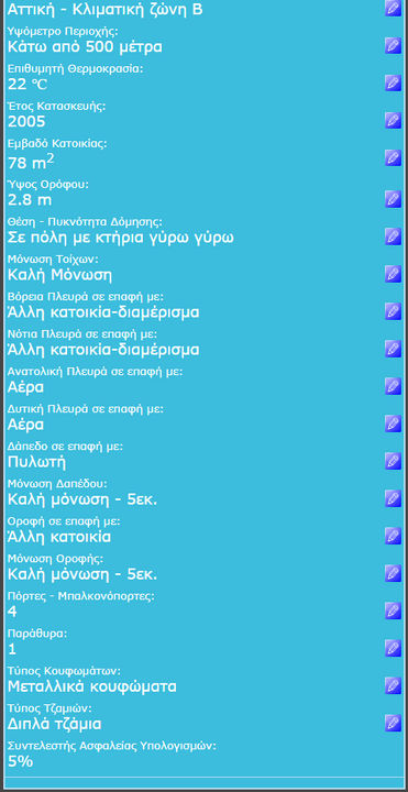

Δοκίμασε να τρέξεις το παρακάτω
ΥΠΟΛΟΓΙΣΜΟΣ ΘΕΡΜΙΚΩΝ ΑΠΩΛΕΙΩΝ
Επεξ/σία από liakjim

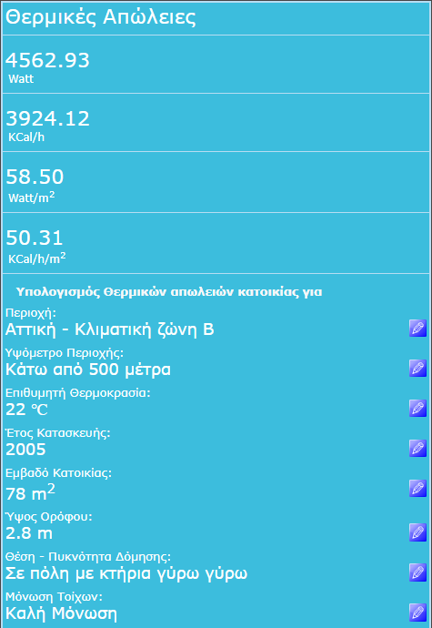

@liakjim Πως σου φαίνεται αυτό? Δε θέλω να πάω σε περισσότερα BTU λόγο κόστους.
Ενημερωτικά στον παρακάτω υπολογισμό έχω βάλει τον χώρο που θέλω να ψύχω και να θερμαίνω, όχι τα συνολικά τετραγωνικά του σπιτιού. Ίσως να είναι και λάθος δηλαδή η μέτρηση... 😕
Επεξ/σία από S1ou

2,3 ύψος ορόφου μήπως είναι λάθος ?

To 12ari μάλλον θα είναι μικρό...Και μάλλον πολύ αισιόδοξο σενάριο έδωσες στους υπολογισμούς. Αν θες 18 και βάλεις 12 μάλλον τσάμπα θα πληρώνεις ρεύμα χωρίς απόδωση...Θέλει σκέψη
π.χ όντως 2.3μ ήψος είναι σίγουρα σωστό? έχεις βάλει καλή μόνωση για 2005, έχεις θερμοπρόσωψη κτλ? αν όχι βάζεις πλημελή...
Εγώ σε 45τμ Σαλονοκουζίνα έχω 22kBTU οριακά!!!...6ΚW απώλειες...Βέβαια τίποτα απο πάνω και απο τις 4 πλευρές όλες ελεύθερες...
Ναι, είναι λάθος, γιατί δεν έχω ιδέα πόσο είναι το κλασικό ύψος ενός διαμερίσματος πολυκατοικίας. Είμαι 1.85 και σίγουρα με τα χέρια στην ανάταση πρέπει να πηδήξω για να το φτάσω. 😕 Φαντάζομαι έπρεπε να βάλω 3 μέτρα?
2,8 συνήθως θα σου βγάλει μια διαφορά της τάξης των 500 watt πάνω κάτω ίσως να κοιταζες σε κανένα 14 η 16

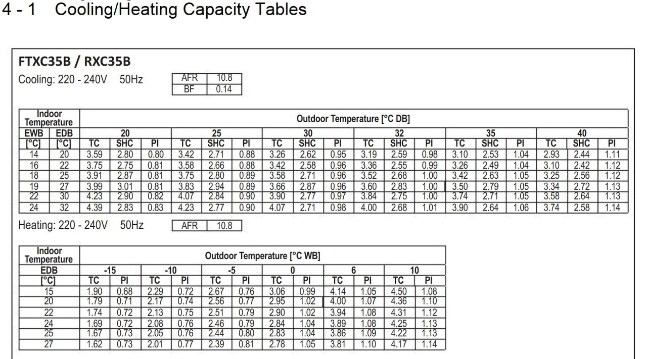

Αν είναι λάθος αλλάζουν τα πράγματα.
Πάντως τώρα που το ξανακοίταξα, το nemesis pro που θεωρείται ένα από τα πιο δυνατά 12άρια, έχει 3810W heating capacity που στους 2C εξωτερική γίνεται -20% και στους -1C πάει στο -25%
Άρα ακόμα κ στους 2C εξωτερικής πάει 3,048KW δλδ οριακό , πόσο μάλλον πχ στους -1C και με λάθος στοιχεία.
