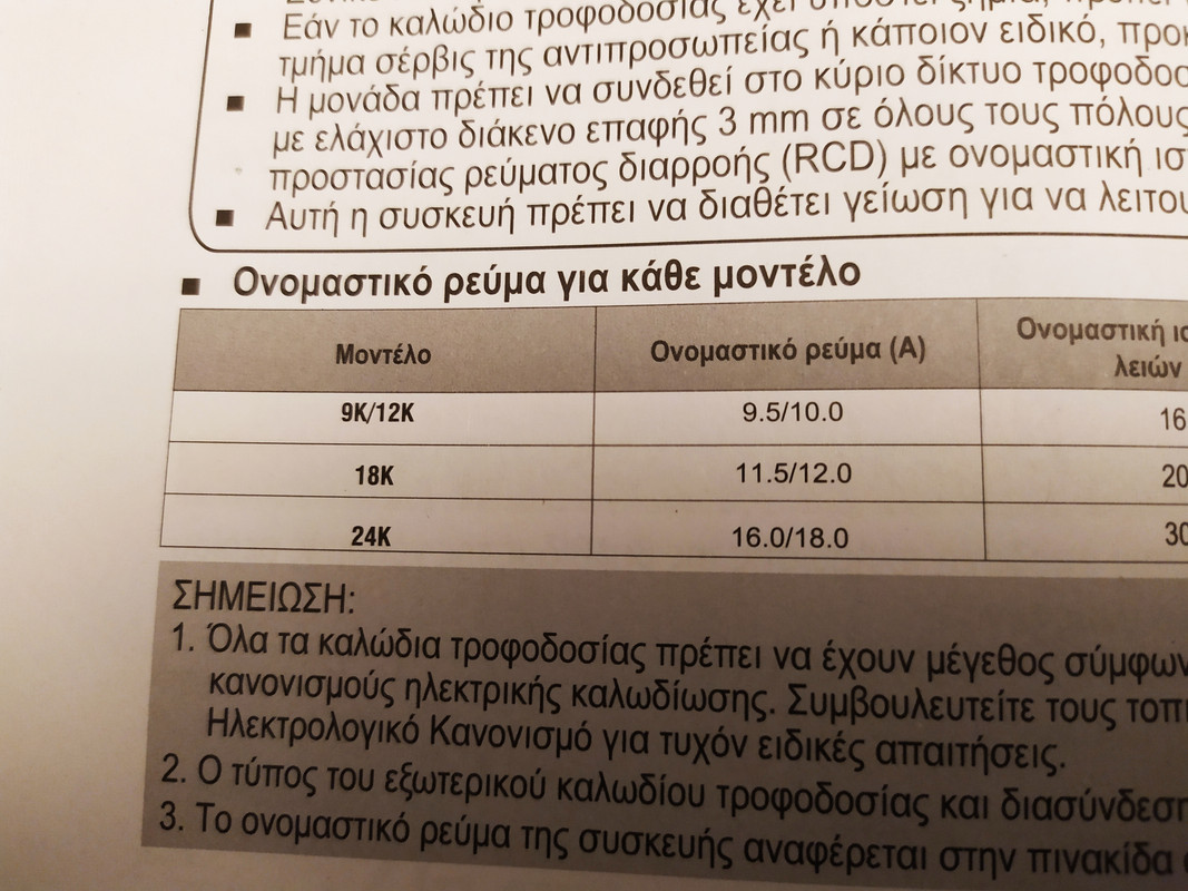

΄Άσχετο, αλλά 1η φορά βλέπω 9άρι να ανεβάζει σχεδόν 1600W 😱

26 λεπτά πριν, liakjim είπε
Στα χαρτια ποσο ειναι το max input?
