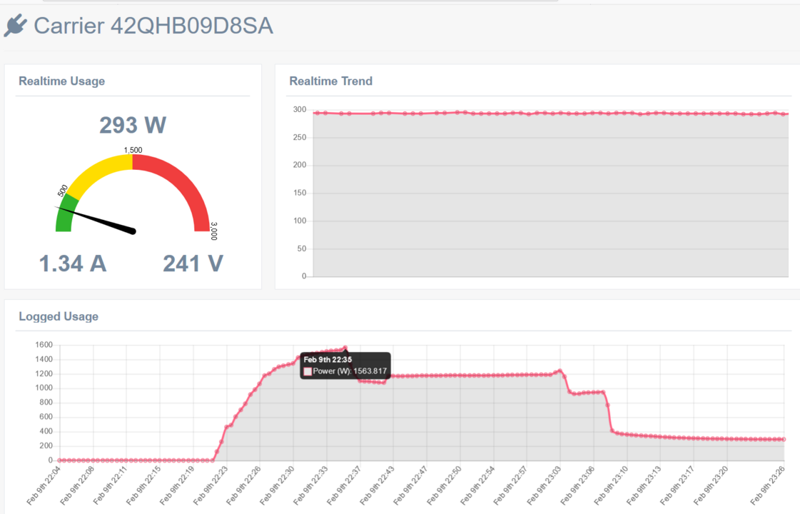

Αυτό το mitsu που έχεις τι καταναλώσεις βαράει ας πούμε τώρα;;;Αν κατάλαβα καλά είναι 24αρι
Δεν το έχω εγκαταστήσει ακόμα βασικά δεν το έχω παραλάβει ακόμα αλλά είναι από τα λίγα που φθάνουν τα 37000btu για να καλυψει παραπάνω τις απώλειες από το asyg24klca
Δλδ από ότι κατάλαβα ξηλώνεις fuji-βαζεις mitsu...Και από ότι πάλι κατάλαβα ο δικός σου χώρος έχει μεγαλύτερες απώλειες από τον δικό μου.Σωστα;;

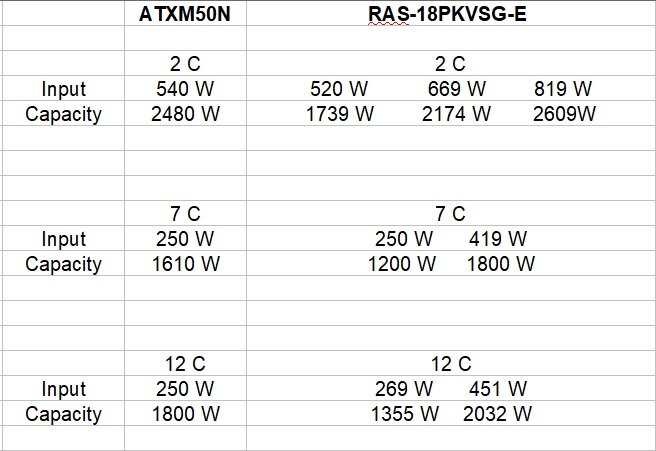

Παραδειγμα:
Σε ενα τυπικο ελληνικο χειμωνα απο 2 ως 12 βαθμους σε ενα χωρο με σχετικα μεγαλες απωλειες που για να συντηρηθει χρειαζεται απο 5000 ως 9000btu γιατι να παρει το Shorai που θα χρειαζεται να καιει απο 400 ως 800 βατ και οχι το atxm50n και να καταναλωνει απο 250 ως 550?

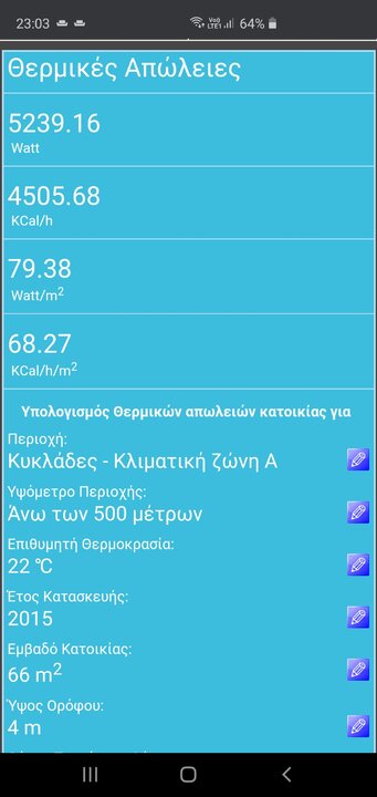

Ίσως τις μεγαλύτερες από όλους εδώ χεχε. 17kw απώλειες και ναι θα βάλω το φούτζι για το υπόλοιπο σπίτι και θα βάλω το μιτσου στην σαλονοκουζινα που έχει πολύ μεγαλύτερη μονάδα και εσωτερική και κυρίως εξωτερική για να μην έχω και τόσο συχνά ντεφροστ
