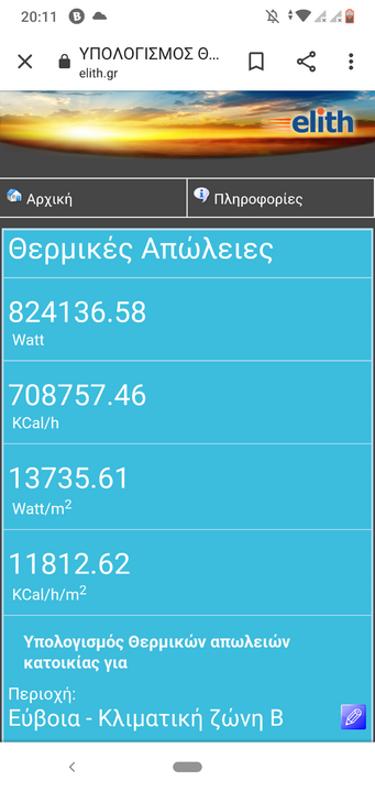

Εχει σχεση αυτο το διαγραμμα με τις περιγραφες?
Σε ποια περιοχη εισαι? Τετραγωνικα?
Τρεξε σε παρακαλω αυτο για το χωρο που καλυπτει το κλιματιστικο.
https://www.elith.gr/calc/index.php

Αυτό ειναι το διάγραμμα τη στιγμή που πόσταρα με τις συνθήκες που περιέγραψα. Τώρα έχει ανέβει στα 500kw. Το σπίτι ειναι στο Π. Φάληρο και το κλιματιστικό ζεσταίνει περίπου 40τ.μ. (τα 25τ.μ. ενιαία). Το σπίτι συνολικά είναι 70 τ.μ.
Τον υπολογισμό τον είχα τρέξει και παλιότερα, αλλά επειδή το σπίτι το νοικιάζω δεν έχω ιδέα π.χ. για κουφώματα και τα σχετικά, οπότε αυτά τα απαντάω όλα στο περίπου, π.χ. "Πλημμελής" και δε νομίζω ότι βγαίνει σωστά, αφού τις μισές απαντήσεις τις βάζω στην τύχη.
