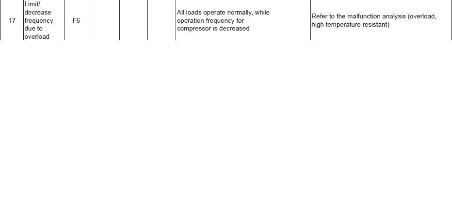

Μια ερώτηση ξεκίνησα το κλιματιστικό μετά απο λίγο μου έβγαλε P5 το έκλεισα το έβγαλα απο το ρεύμα το ξαναέβαλα και όλα καλά
Βρήκα το P5 στο service manual αλλά τι εννοεί ο ποιητής ότι ο συμπιεστής τα έπαιξε ;

Ποιο κλιματιστικό;
Εγώ βλέπω ότι έφαγε υπέρταση ο κομπρεσορας γι'αυτό και έβγαλε σφάλμα...Δν βλέπω ότι τα έπαιξε...Τώρα δουλεύει κανονικά;
30 λεπτά πριν, liakjim είπε
Ποιο κλιματιστικό;
Toyotomi TDN/TRGA28VR7 το κινεζοφασόν
23 λεπτά πριν, argitt είπε
Πώς έφαγε υπέρταση ;
έχω προστασία κτλ στο πίνακα
Ναι μια χαρά
Επεξ/σία από bill2015
2 λεπτά πριν, bill2015 είπε
Τι προστασία έχεις στο πίνακα ?

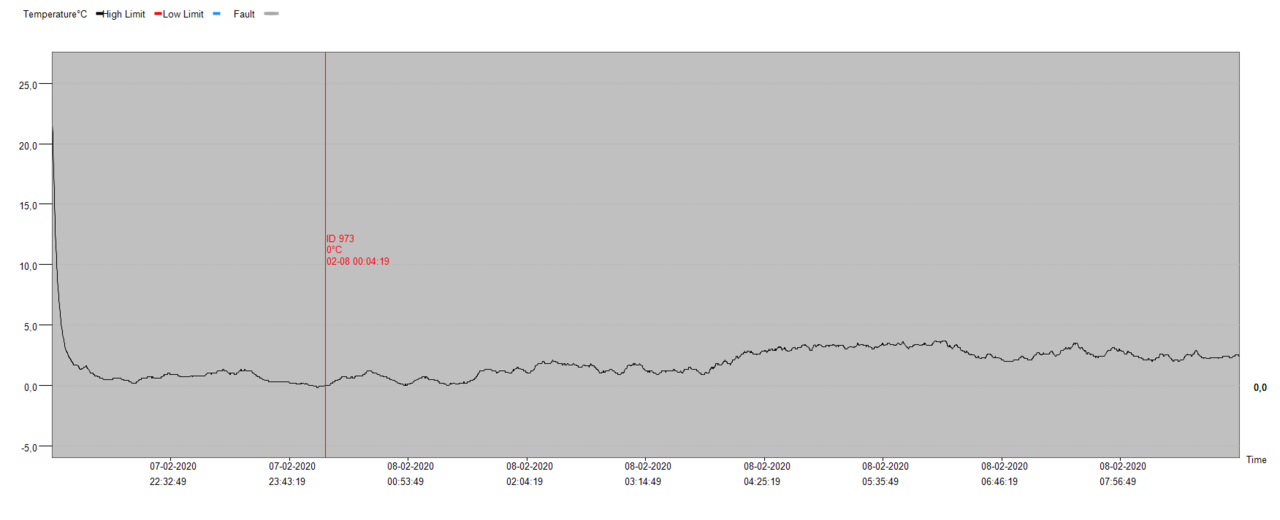

Για χαβαλέ έβαλα το καταγραφικό θερμοκρασίας στην εξωτερική μονάδα του ASYG24KLCA. Δεν έχω ιδέα αν τα στοιχεία αυτά έχουν κάποια χρησιμότητα.

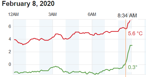

Στοιχεία καιρού (το σημείο δρόσου μακριά από τη θερμοκρασία λόγω χαμηλής υγρασίας, οπότε μηδενικός κίνδυνος παγοποίησης):
Θερμοκρασία στη μονάδα:

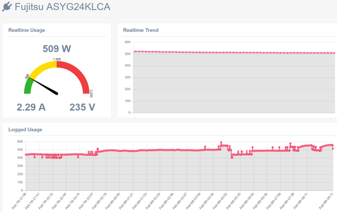

και κατανάλωση με ζήτηση 21:
